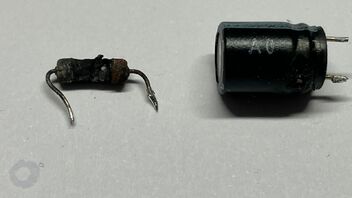

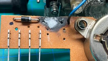

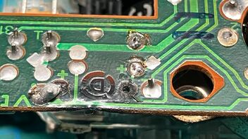

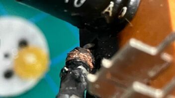

    der Tachometer meines NG1 Coupes ist abgeraucht. Auf der Platine sind ein Widerstand und ein Kondensator verbrannt.
    Um das Teil zu reparieren brauche ich Hilfe beim identifizieren der passenden Ersatzteile. Den Widerstand habe ich auf anderen Bildern schonmal gefunden, das bekomme ich im Zweifel über das decodieren der Farbringe hin.
    Schwieriger wirds beim Kondensator. Was muss ich da suchen?

    katze56633 hatte 2018 schon die Werte im VDO Tacho beschrieben:
    In den Kommentaren zur Reparaturanleitung von Gustav Ludwig ist auch von 47uF Kondensatoren die Rede.
    der Widerstand hat lt. Post von Lexi 33 Ohm, Du kannst ja die Bilder im Post mit Deinem Tacho vergleichen.
