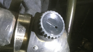

  • Hallo alle! Als ich bei meinem Coupé T89 (1990) angefangen habe den Wärmetauscher und die Heizungsklappen zu ersetzen bzw. restaurieren, stosste auch ich auf das Entlüftungsventil aus Kunststoff, das Audi damals montierte in der Rücklaufleitung des Wärmetauschers. Auch bei mir war das Ding so fest, das ich es nicht herausdrehen konnte. Zuletzt kam es dan löse aus dem Schlauch, fest verbunden mit dem Nuss aus dem Loch gezogen. Na ja, was denn? Versuchte den Nuss zu entfernen, und dann brach das Kunststoffteil in zwei Stücken... und los ging es auf der Suche nach einem Alternativ.
    Da fand ich eure Tipps das Renault Teil aus Messing zu kaufen, und war eben so weit das auch zu tun, bis ich in den (holländischen) "Marktplatz" Kleinanzeigen ein angebotenes Teil von Landrover fand, dass ja genau so aussah als das Audi-Teil:
    Gekauft - und es passt! Steckt heute bei mir (... bei meinem Audi! :D ) in einem Nuss (Draht: M6), die ich mit Gummi-Dichtungsmittel in das Loch eingebracht (und abgedichet) habe und einmal eingedreht sieht es fast ähnlich aus wie original:
    Erste Probefahrten wiesen aus, das das Teil normal abdichtet, also alles i.O. Muss dabei sagen, an der Innenseite des Teiles habe ich eine zusätzliche Gummidichtung benutzt, da musste ich selbst etwas schneiden von einer normalen Wasserhahndichtung.
    Interessant? Wenn ihr das Teil auch gerne bekommen möchte, dann versuche es mal bei "Defendershop" oder ähnliche Webstores. Kostet nicht die Welt (< 10 Euro), und ziemlich günstiger als das Teil nur verbunden mit dem Originalschlauch bei Audi zu kaufen für etwa 75 Euro.
