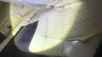

    Handschuhfach ist raus, Dämmmaterial auf Seite.
    Das Wasser läuft soweit ich das sehen kann, im Beifahrerraum im oberen drittel an der Motortrennwand - rechts Richtung A Säule - und dann an dem seitlichen Blech runter in den Fußraum.
    Auffälig war dar eigentlich nur eine extrem klebrige schwarze ca 0,5 cm dicke Gummimatte welche an der motortrennwand klebt. Diese war wellig geworden.
