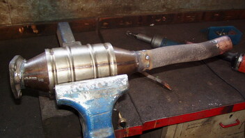

  • Den gibts leider nicht, aber gibt viele die klein genug sind, dass man den Originalen leer räumen kann und den alten dafür einsetzen kann. Wenn dies allerdings nicht klappt muss ich auf den Kat verzichten, da es aber bei einem 200 Zellen kat um nicht so viel Leistungszuwachs geht (3-4ps), könnte man darauf auch verzichten
    Also du willst den originalen leer machen,einen 200zeller reinmachen und wieder zuschweißen ?
  • Genau, muss natürlich dann mal in der Praxis schauen ob das so funktioniert oder nur Wunschdenken ist aber von der Größe die das originale "Katgehäuse" hat müsste es passen

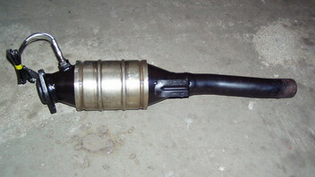

    Der 200 Zellen Metallkat sorgt , wenn überhaupt, nur für seeehr wenig "Frischluft" Zufuhr beim Sauger. Zumindest bei denen im 80er.
    Es gibt diese Kats mit E- Prüfzeichen, das sollte kein Problem darstellen. Was sie kosten....im Netz mal schauen.

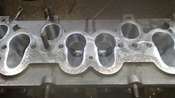

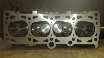

    Sollte man die Ansaug- und Abgaskanäle weiten wohl. dann bitte gleichmäßig und schauen, wo die Luft "gegenprellen" könnte, beseitigen.

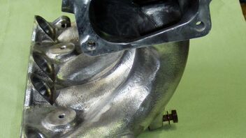

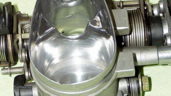

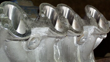

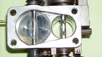

    Anbei ein paar Beispielbilder eines ABK
    -geweitete Drosselklappe
    - geweitete, geschliffene Ansaugbrücke
