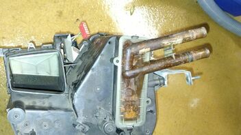

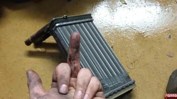

    Dann ist mir letzte Woche nachdem ich einen Kameraden nach Stuttgart zum Hbf gefahren bin der Wärmetauscher geplatzt (während ich das schreibe ist schon fast alles für das wieder zusammen bauen vorbereitet)

    Beim Heizungskühler auch die Klappen neu beklebt?
    Sonst machst du ggf. bald alles noch mal...... ;(
    Danke für die Antwort :thumbup:
    Aber ich meine ja, dass die Anzeige nicht richtig gehen kann. Bin mir nur nicht sicher woran es liegen soll. Außerdem wird die Kiste ja im Stand zu heiß.
    Die zwo Klappen hab ich raus, sauber gemacht und mit nem guten Tape sauber abgeklebt, vom alten Schaumstoff war praktisch nichts mehr da XD
    Bei der Gelegenheit wird auch generell alles grundgereinigt, wenn man ja eh schon alles zerlegt hat
