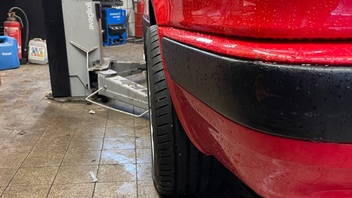

    Ich habe echt Probleme Felgen zu finden die schön bündig zum Kotflügel stehen.
    Ich hab es mal mit 7,5x17 ET10 versucht. Vorne Top schön bündig hinten allerdings stand die Felge mit Reifen 2-3cm raus. Hab mal ein Foto zum anschauen beigefügt. Ich weiß diese Felgenfragen wurden schon etliche male durchgekaut aber ich komme einfach nicht weiter.

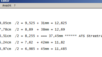

  • Die selbe Herausforderung hatte ich beim Typ 89. Zahlen kann ich dir nur dafür nennen aber du könntest für deinen B4 den gleichen Lösungsweg gehen.
    Zunächst nahm ich mir die Standwardwerte für mein Fahrzeug her.
    Anhand der gegebenen Werte (Felgenbreite + ET. Müssen schließlich alle in etwa dem selben Verhältnis liegen) rechnete ich mir für meine gewünschte Felgenbreite die gesuchte ET aus.
    In meinem Fall 6,5J da es die 16" Streetrallye leider nicht mit 7 oder 7,5J gibt.
    7,5J Fahre ich im Winter daher hätte ich die ET für diese Felgenbreite schon gewusst.
    Ergebnis: ET 38 - 41.
    Ich hatte natürlich trotzdem Angst dass sie dann nicht passen.

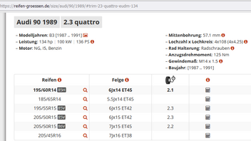

    Bestätigung erfuhr ich als ich die ET beim Händler erfragte.
    Ich weiß zwar nicht wo der die Daten für ein Fahrzeug in dem Alter her hatte aber:
    vielen Dank für Ihre Nachricht und Ihr Interesse an unseren Produkten.
    Wir möchten Ihnen mitteilen, dass wir geprüft haben, und die folgenden Rad- und Reifengrößen für Ihren Fahrzeugtyp passen:
    6.5 x 16ET3545 205/45R16195/50R16205/50R16215/45R16
    Da liege ich mit 38 - 41 mitten drin.
    ET40 bestellt und seit dem lacht die Sonne.
    Viel Erfolg.
