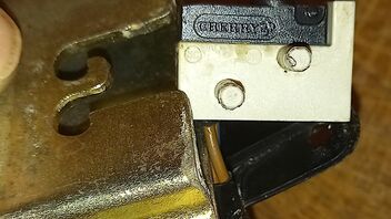

    Soweit ich weiß, wird die Beleuchtung fürs Gepäckabteil nur über den Microschalter in der Verriegelung der Heckklappe geschaltet. Den kann man recht einfach ausbauen und reinigen. Meist reicht das schon. Bei mir war es allerdings so, da ging das Licht nicht mehr an beim Öffnen der Klappe.
    Ich kann morgen mal Bilder vom Einbauort des Schalters machen, wenn gewünscht.

    Wäre schön wenn du es mal schicken könntest. Den Kabelbaum schließe ich mittlerweile aus das ich dieses erst repariert hatte.
  • Bei meinem ABT ist ein Neigungsschalter in der Heckklappe
    Ware zwar was neues aber gut oben siehst du die Bilder von dem Teil der die schaltet
    Wenn du den Deckel auf hast dann mach das Schloss zu und die Lampe sollte aus sein.
    Der Mikroschalter ist in dem Schloss verbaut.
