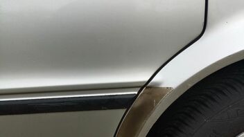

  • Moin aus Osnabrück,
    jetzt, wo mein Motor wieder anständig läuft, ohne literweise Öl zu verlieren, wollte ich mich mal ums Optische kümmern.
    Ich habe solche Radlauf-Aufkleber drauf, die ja bekanntlich vor Lackschäden schützen sollen. Nun sind diese aber dreckig:
    Meine Frage: Ersetzen (wenn möglich) oder einfach abziehen? Mein Freundlicher meinte, die kann man nachbestellen, Aufkleber muss man dann zurechtschneiden.
    Wollte außerdem etwas Lackpflege betreiben und bin durch die Beiträge hier auf Petzoldts Oldtimerpflegeset (100 Euro) gestoßen. Taugt das was?
    Danke und LG
    Tim
  • Die Folie ist vergilbt aber Original 893853823A oder 893853824A
    Zierleisten und Abdeckungen fuer Kotfluegel, Tuer... Audi 80/90/Avant (A80) 1994 jahr Audi EUROPA 853010
    Gibt es für eine Seite auch noch bei Audi Tradition
    https://shops.audi.com/de_DE/web/tradition/search?search_term=89385382
    Ich würde die in jedem Fall erwärmen vor dem Versuch diese zu lösen, allerdings riskierst Du auch dass sich der Lack mit löst.
    Für mich gehört diese zur Patina des Auto solange diese intakt ist
    Ich sehe kleine Rostbläschen oberhalb der Folie, richtig?
    Da wäre dann ggf. auch Smart Repair zusätzlich notwendig wenn es perfekt werden soll.
    Tipp:
    Mein TDI (auch Kristall-Silber) fängt langsam hinter der Tankklappe an mit Rostbläschen, schau da auch mal genauer hin, der Rost kommt vermutlich rückseitig vom Schmutz am Einfüllstutzen

    Vergleiche das Bild von Tradition mit dem ersten Bild vom Fahrzeug oben.
    Schau mal in die Rechnung was man Dir verkauft hat. Fehlt da vielleicht der Index A am Ende der Teilenummer?
    Wo hast Du das Teil überhaupt her? Sieht nicht gerade original aus.
