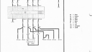

  • Laut Orginal Stromläufplan geht das nur bei 5 Zylindern mit KE aber der JN ist ein 4 Zylinder. Mein System wird wie folgt arbeiten: Ich habe einen Atmega328P so beschrieben das er das verbraussignal einer MPI erzeugt (Das ist digital am einfachsten). Das reale verbrauchssignal bekommt er von einem durchflusssensor (oder zwei und die diverenz dan halt) und rechnet es dan halt um. Wenn ich recht behalte ist das dann ach deutlich genauer als das Orginal da wirklich gemessen. Aber ich mach mal ein paar Fotos wenn ich den versuchsaufbau wieder aufgebaut habe dan könnt ihr sehen was ich meine.

    wolte mal ein kuzes Update geben. Ich Habe es Geschafft den BC so Anzusteuer das er macht was ich will. Eingestellt ist er auf 5Zyl. MPI. Ich habe an das Verbrauchssignal (Gelb) ein PWM Signal mit 100Hz gegeben. Amplitude 12V bzw. Bordspannung Skalirung ist wie folgt bei einem duty cycle von 100% solte der Motor 93,5 l/h verbrauchen. 0% sind 0l/h. Das signal ist Liniar (Anähernd). Driftet 1-2 dezimalsellen bei geschwindigkeiten unter 50 ab.Im Orginal ist die Frequenz des PWM an die Motordrehzal gekopelt das ist aber egal kann konstant bleiben. Der BC kann keine verbräuche > ca. 50l/100km anzeigen.

  • Habe Jetzt eine Platiene gezeichnet und auch schon geätzt und bestückt. in einem ersten Test (bei dem ich geblitzt wurde <X ) hat sie auch ohne probleme funktioniert. Die Arbeitsweise des Moduls ist wie folgt: In dem Code des Microcontrolers wird festgelegt ob mit 1 oder 2 Sensoren gearbeitet wird und wie viele Puls pro liter die Sensoren erzeugen. (Die sensoreingäne sind 5V pullup eingänge). Am Ausgang wird das Signal für den BC erstellt hierbei ist zu beachten das alle BC codiert werden konnen über die eine oder andere weise hier wird die einstellung vor den 5Zyl. MPI benötigt.
