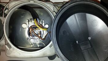

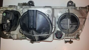

    Die Hauptscheinwerfer sind über einen 4-poligen Rundstecker mit der Fahrzeugelektrik verbunden. Um an die Leuchtmittel zu kommen, muss der Deckel mit Dichtung entfernt werden und passt anschließend nicht mehr.
    Wer meint, den braucht man nicht - bitteschön - nicht mein Fahrzeug.
    Die Stecker für die Leuchtmittel durch den Deckel führen? Passen nicht. Auspinnen und dann versuchen? Bitteschön, vielleicht.
    Oder gleich mit Lüsterklemmen, "Stromdieben" und viel Isolierband versuchen? Kann man machen.
    Macht aber keiner, der nur halbwegs daran interessiert ist, sein Fahrzeug in halbwegs ordentlichen Zustand zu erhalten. Und mit dem "China-Müll" versuchen, was halbwegs ordentliches zu machen, ist mehr Arbeit, als es gleich richtig zu machen.

  • Hallo Peter,
    ich habe die 2,5qmm Leitungen von den Relais in Bougierrohr verlegt und durch ein Loch in den Plastikdeckel (eingesetzt in das Loch ist eine Durchführungstülle) direkt vor das Leuchtmittel geführt. Die Leitungen habe ich in 8mm Flachsteckverbinder (mit Sperrhäkchen) gecrimpt und diese dann in einen Steckblock für H4 Lampen eingesteckt. Den Originalanschluß habe ich einfach ins Lampengehäuse gelegt. Der runde Steckverbinder der aussen zum Lampengehäuse führt, bleibt auf der Beifahrerseite direkt angeschlossen, er versorgt die Standllichtbirne.
    An der Kotflügelstehwand fahrerseitig habe ich das Gehäuse für die Relais und die Sicherungen verbaut. Für die Ansteuerung der Relais habe ich aus einem alten Lampengehäuse das vierpolige Kupplungsteil und aus einem Schlachter den Steckteil zu einem Adapter verbaut. Die beiden Leitungen die für Fernlicht und Fahrlicht zuständig sind gehen von der Kupplungseite zur Relaisbox (ausgepinnt und neue Rundstecker auf Kabel gecrimpt). Auf die Kupplungsseite des Adapters kommt der fahrzeugseitige originale Lampengehäusestecker. Zwei Kabel, für die Masse und Standlicht werden auf das Rundsteckteil geführt und dann in die Kupplungsdose am Lampengehäuse gesteckt. Durch den Adapter wird also kein originales Kabel zerstört, das ganze Lichtupdate kann spurenlos ausgebaut werden, einzig zwei ungebohrte Deckel müsste man sich besorgen.
    Übrigens, die Steckblöcke für die H$ Birnen gibt es aus Keramik (ok Chinaware..) zu kaufen, nicht teuer, aber passen sehr gut und sind super hitzebeständig.
    Und wer 100W Birnen fahren will, sollte die 2,5qmm Kabel mit Silikonhülle kaufen, die 100W Dinger werden brutal heiß.
    Ich kann jeden abraten damit zu fahren, die zerstören mit ihrer Hitze den Reflektorspiegel direkt darüber und der Teil des Reflektors ist am wichtigsten für hohe Lichtausbeute.
    Frank
