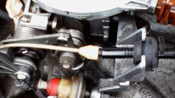

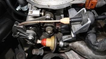

heute den Gummiflansch, auch Zwischenflansch bezeichnet, zwischen Ansaugkrümmer und der Einspritzeinheit, erneuert, bzw. das Gummiteil sitzt zwischen Ansaugkrümmer und Einspritzeinheitsunterteil.
Dabei ist mir der Leerlausteller aufgefallen, der immer die selbige ausgefahrene Position aufzeigt.Der Leerlaufsteller erbrachte, nach dem Gummiflansch Austausch, eine Motorendrehzahl von ca. 1.000 / Minute. Was viel zu viel ist.
Alle Gummischläuche an der Unterdruckanlage erneuert.
Ob, mit Kaltem Motor - oder - bei einer Betriebstemperatur von ca. +90 Grad - oder - ohne oder mit Stromversorgung, der Leerlaufsteller veränderte seine Postition nicht - keinen Millimeter - weder rein noch raus.
Unter laufenden Motor, schraubte ich den Leerlaufsteller von der Anbauplatte ab, je mehr die Schrauben gelöst wurden, veränderte sich die Motordrehzahl, abwärts, auf ca. 600 / Minute ein.
Der Motor tourte runter, Teilweise auf knapp 450 / Minute, dabei leuchtet sogar die Rote Lichtmaschinen Kontrollleuchte, am Kombi Instrument auf.
Nach dem Entfernen des Leerlaufreglers, lief der Motor stabil, bei ca. 600 Umdrehungen / Minute.
Danach baute ich alles zusammen - nur so zum Test - OHNE LEERLAUFREGLER - der Motor lief anschließend nur mit etwas Gas geben an. Ohne Gas geben, startete der Motor nicht.
Anschließend, Ansaugluftfilterkasten wieder runtergeschraubt und Leerlaufsteller angeschraubt.
Danach Ansaugluftfilterkasten wieder draufgeschraubt.
Motor - ohne Gas geben - gestartet - der Motor startete, lief sofort, die Leerlaufdrehzahl lag bei ca. 1.000 Umdrehungen / Minute.
Motor aus, Luftfilterkasten runtergeschraubt, Leerlaufsteller abgeschraubt, anschließend,
auf die 3 Befestigungsschrauben, also zwischen Anbauplatte und dem Leerlaufsteller, jeweils 3 Unterlegscheiben auf die 3 Schrauben aufgeschoben, und angebaut. Damit war der Leerlaufsteller um, ca. 6mm weiter weg, zum Leerlaufkontakt der Einspritzeinheit.
Nach dem Motorenstart, kam eine Leerlaufdrehzahl von knapp 900 / Minuten zustande.Wenn ich 3 längere Schrauben und je vier Unterlegscheiben je Schraube nehme , bekomme ich sicherlich eine Drehzahl von 800 hin, dann dürfte der Leerlaufregler Abstand von der Drosselklappenmimik, sprich zum Leerlaufkontakt der Einspritzeinheit, bei ca. 8 Millimeter liegen.
Bin der Meinung, da der Leerlaufsteller sich nicht mehr bewegt, dürfte der vermutlich kaputt sein.

Du kannst ihn mal selber, mit ein paar einfachen Leitungen, rein und raus fahren. Der Motor läuft mit 12V, kannst du also einfach von der Batterie abgreifen. Nach der Pinbelegung muss ich nochmal gucken, hab ich im Keller liegen. Mit an Sicherheit grenzender Wahrscheinlichkeit ist der DK-Steller im Eimer.
Der von mir, vermutete kaputte Leerlaufregler, war doch nicht kaputt.
Meine Vorgehensweise, war die,
den Elektrostecker vom Leerlaufregler – nichts abgebaut und bei nicht laufenden Motor – abgezogen und auf dem vom Schrotti, aufgesteckt.
Anschließend, Motor gestartet, siehe da, der Leerlaufregler vom Schrotti funktioniert, denn der Arbeitshub veränderte sich um ca. 10mm raus und rein, und der Motor drehte auf ca. 1.600 Touren hoch.Der angebaute Leerlaufregler konnte im diesem Moment die Drosselklappe nicht regulieren, somit kam die erhöhte Drehzahl nur aus der Anfettung des Benzingemisches zustande.
Der angebaute Leerlaufregler war ja im dem Moment – ohne - Stromversorgung und vom Motorsteuergerät getrennt. Um das schnell zu ändern, steckte ich den Elektrostecker um, vom Schrotti ab, und auf das gute Stück, ander Einspritzeinheit, drauf.
Kaum aufgesteckt, regelte der, vermeintlich kaputte, Leerlaufregler, den Motor auf knapp 900 Touren, herunter.
Motor abgestellt, den Leerlaufregler gegen den Schrotti, ausgetauscht, und dabei die Unterlegscheiben weggelassen. Anschließend, Motor wieder gestartet, und der Leerlaufregler regelte den Motorlauf auf ca. 1000 Touren, herunter.

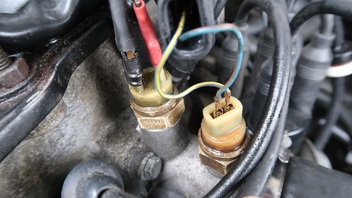

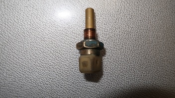

Werde demnächst, den alten Temperaturfühler – Baujahr März 1989 – gegen einen fabrikneuen, austauschen.
Mit dem fabrikneuen Anbauteil - wird getetest - ob und wie die Motorendrehzahl, auf ca. 800 Touren, herunter kommen wird?

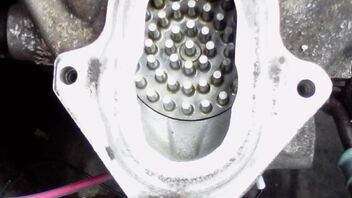

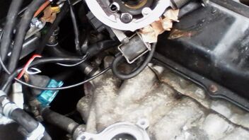

Heute Abend, habe ich den Leerlaufregler zerlegt, musste dabei feststellen, das war ja nur ein kleiner elektrischer Stellmotor mit verschiedenen Kunststoffteile, die im einem Gehäuse, verpackt wurden, verbaut.
Keine Elektroplatine oder sonstiges elektronisches war im Gehäuse zu entdecken - und so ein Elektrobauteil soll übrigens 260 Euro kosten?
Siehe Foto im Anhang.
Alle Halteklammern brachen beim zerlegen ab – kein Wunder „Baujahr 29.01“, stand auf dem Gehäuse.
Beim zusammenbaue fiel mir auf, die fehlenden Halteklammern braucht´s ja nicht unbedingt, denn das komplette Gehäuse wird ja sowieso, mit 3 Befestigungsschrauben 5x35mm - auf der Anbauplatte - zusammengehalten. Die Halteklammern braucht´s nur dass das Elektroanbauteil – bereits beim Transport zum Montageband, nicht, in allen Bestandteilen, dort ankommt.
