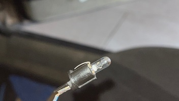

    Nur zwei kleine Sachen noch; der Ziggianzünder kommt ja jetzt neben die Handbremsgriffmulde, wo ich bei mir noch ein Loch bohren muss (der grobe Umriss ist ja von unten zu sein). Jetzt verstehe ich bloß überhaupt nicht wie da die Lampenfassung inkl. Lampe befestigt werden soll und wie ich die Lampe zum Leuchten bringe. Die Glassockellampe selbst ist auf jeden Fall intakt, allerdings hat die Fassung, kommend vom Kabelbaum der ZI nur ein Kabel das da hinführt (also vermutlich nur Plus oder nur Masse?). Dann ist da noch eine Art Blech an der Fassung, was dann der entsprechend andere Pol sein soll nehme ich an? Da kommt aber kein Kabel dran wie ich sehe, daher die Frage: Wie wird das anständig befestigt/geerdet/ oder was auch immer dazu nötig ist dass das Ding leuchtet?

  • Am Zigarettenanzünder hast du seitlich so eine Plastik-Einsteckstelle, wo du die Lampe mit Fassung einfach einsteckst.
    Der Zigarettenanzünder selbst wird ja mit 2 dickeren Strippen angeschlossen, Plus und Minus. Das äußere Metallteil ist immer Minus.
    Das Kabel zu deiner Lampe ist Plus. Das ist dann so gedacht, das sich die Lampe wenn du die in das Plastikding einsteckst an der Metallfassung "anlehnt", und dort minus bekommt. So leuchtet das dann.

    Den Platz für die Fassung am Ascher habe ich gefunden, keine Ahnung wie ich das vorher übersehen konnte, aber jetzt passts 👍Nur noch eine Frage zum Anzünder; ich verstehe leider immer noch nicht ganz wie genau die Fassung am Metall Gehäuse des Anzünders angebracht werden soll. Ich dachte ich kann den Anzünder so wie er in der ausfahrbaren Schublade war einfach in die Tunnelabdeckung einsetzen, fehlt da jetzt noch ein Plastikgehäuse oder so bei der die Fassung gescheit eingesetzt werden kann und mit dieser Blechfeder anliegt?
