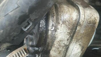

  • Servus, heute in der früh bei gut 13 Grad unter 0 habe ich mein B4 2.0E beim kratzen warm laufen lassen.....
    nachdem er kurz gelaufen ist hörte ich ein Brodeln... dann sah ich öl rum spritzen was nicht angenehm wahr, also sofort die Motorhaube aufgerissen und da kam mir auch der Halbe Ölinhalt des KFZ´s schon entgegen.
    So jetzt habe ich gesehen das er am Ölfilter einen Ölkühler oder sowas hat wo auch Schläuche hingehen.
    da kam sehr viel öl raus... nun die Frage kann das sein das da evtl Dichtungen sind die nun im eimer sind?
    Wäre für mich das logischte bei 32 Jahren und 350.000 km
    vll habe ich sie durch das andrehen (Handfest) des ölfilters leicht zerstört? :dash:
    und nun bei -13 Grad hat sich die Dichtung evtl gleich total verabschiedet nach dem gleich der Öldruck kam?
    vll hat wer eine lösung oder ähnliches für mich

  • Das ist meist wie du schon erwähntest die Dichtung manchmal geht auch der Ölkühler pfloeten der ist auch Recht einfach aus gebaut bzw die Dichtung dazu ...
    038 117 070 A wäre die Dichtung.
    Bau den Ölfilterab dann 24 oder 27 die Sechskantmutter unten lösen meist geht aber das ganze Rohr raus bzw der schraubstutzen.
    Den ganzen kladereadatsch baust dann mit neuer Dichtung wieder ein Ölstand prüfen wenn du schon dabei bist kannst gleich Nen Ölwechsel machen da du eh den Filter runter hast.

  • So, gestern habe ich die Karre wieder geholt!
    alles dicht bisher.
    Filter wurde auch gleich nochmal neu gemacht, ebenso wurde der komplette Motorraum gereinigt und alle Dichtungen erneuert und ein neues Öl wurde wieder aufgefüllt.
    Das ganze kostet nun 240 Euro aber dafür wurde gute Arbeit geleistet.
    bin zufrieden.
