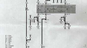

    Die Schaltpläne Autocheck vom 1. Link hänge ich auch an, falls Du keinen Account bei Audi-Cabrio-Club.Info hast.
    Es können nicht alle BC / AC oder nur AC Module auch die Radiofrequenz anzeigen, genau so wie nicht alle BC mit AC die Geschwindigkeitswarnanlage haben. Prinzipiell sollte das aber raus zu bekommen sein:
    Nach dieser Übersicht gibt es 3 verschiedene Autocheck Varianten
    https://www.audifieber.de/faqdaten/pdf/bc_zwo.pdf
