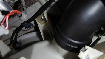

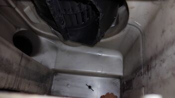

    Beifahrerfußraum. Wenn du dort hineinschaust sieht es wie folgt aus:
    Blick nach oben/ Blick nach unten
    Wenn ich morgen daran denke werde ich mal in das Loch rein schauen.

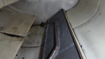

    Nachtrag:
    Letztes Bild ist links am Heizungskasten wo das Zugseil für die Klappe ankommt. Quasi Fahrerfußraum.
    Aus Erfahrung kann ich dir sagen dass es schon ausreicht wenn die Seele die das Seil führt nicht richtig gelegt ist, dass dann die Verstellung blockiert.
    Aber vielleicht ist deine Klappe im geschlossenen Zustand auch ausgehangen. Vielleicht ist dein Wärmetaucher auch undicht und wurde überbrückt... sieht man nur im Beifahrerfußraum. Deine Beschreibung ist etwas mager. Viele offene Fragen.
