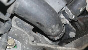

  • Sooo... endlich fährt mein Audi B4 2.0E (8c2) wieder auf der Straße.
    Gleich direkt aufgefallen ist mir das nach längerer Fahrt eine Kühlerwassertemperatur über 70 Grad gar nicht möglich ist und nach 2 Km die Heizung schon warm wird...
    Wenn ich mich nicht recht irre ist das das Kühlerthermostat...
    Das sitzt quasi an dem Flansch an der Pumpe oder? Dazu eim Bild im Anhang.
    Welches Thermostat würdet ihr mir empfehlen? Vll habt ihr ja einen Link?
    Grüße Sam
  • Deine Angaben sind nicht eindeutig.
    Mit MKB und Modelljahr wäre es.... :) .
    Wird ein ABT oder ABK sein.....
    Dann kann man auch eine Teilenummer suchen....
    So nebenbei mir Wahler bzw. Gates habe ich noch keine schlechten Erfahrungen gemacht.
    Mit falschem Frostschutz schon.
    Der kommt nach einiger Zeit aus allen Poren... :)
    Es muss übrigens nicht am Thermostat liegen wenn er nur 70 Grad anzeigt.
    Die Anzeigeinstrumente kommen inzwischen in die Jahre....
    Einen zweiten Messwert bekommst man über den Messwertblock.
    Trotz allem ist der Tausch vom Thermostat erst mal richtig....
  • Es ist ein ABK.
    Tatsächlich nach einer längeren Fahrt ist der Küjlmittelbehälter auch nur gut Hand warm man kann alles ohne Bedenken anfassen 😅
