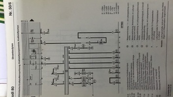

    Könnt ihr mir sagen wo die zu prüfenden Masse Anschlüssen sitzen ?
    Liebe Grüße
  • Interessant das der ZAS nicht für alles Zuständig ist. :sironie:
    Einige Masse Punkte sind im Fußraum links in der Nähe der Motorhauben Entriegelung.
    Einige MPkt. auch in den Kabelkäumen, schwer zu finden, außer durch öffnen der Kabelbäume.
    Wenns mein Auto wäre, würde ich einen Schaltplan zum Auto passend suchen. und den ab arbeiten.
    Kein Fehler ist es mal zu überprüfen, ob jemand aktiv an der Elektrik "rum gebastelt" hat.
    Welche Birnen leuchten denn?
    Ggf. hat es einen Grund dass die Leuchten, d.h. es liegt ein defekt vor....
