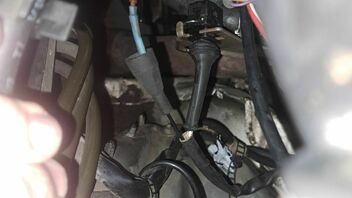

Was lange währt... die Lambdasonde besitzt am Anschluss ein grünes Kabel. Dieses wird von einem schwarzen "geschirmt". Beide Kabel wurden aneinander geklemmt und verursachten somit einen Kurzschluss, damit falsche Werte und falsche Einspritzung. Kabel getrennt und Ruckelproblem behoben!
