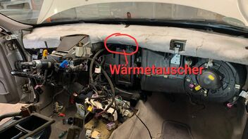

  • Leute, ich lach mich tot! Ihr wechselt garnichts, wenn ihr nur das Armaturenbrett kippt!
    Das kannst du jemanden erzählen, der die Hose mit der Kneifzange zu macht!
    Der Wärmetauscher steckt mit beiden Anschlüssen in der Spritzwand, außerdem im Reglerkasten. So lange du das nicht vom Motorraum bzw Wasserkasten aus gelöst und nach hinten gezogen hast, mindestens 30cm, wird er außerdem vom Träger für das Armaturenbrett verdeckt. Das kann also nie und nimmer funktionieren! Punkt!!
    Edit:
    Ich hänge hier ein Bild an, auf dem auch wirklich der letzte Zweifler sieht, warum die oben beschriebene Methode nicht funktioniert. Man stelle sich vor da liegt jetzt auch noch das Armaturenbrett im weg.
    Bitte, schreibt hier nicht solchen Käse rein! Die Leute glauben euch das und ärgern sich hinterher schwarz, warum es nicht klappt...
