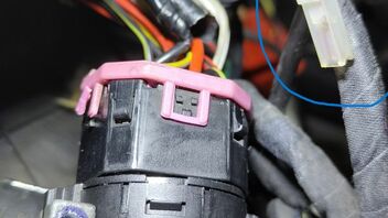

  • Die beiden Kabel im blauen Kreis könnten zur Beleuchtung Handschuhfach gehören.
    Zeige mal die Stecker, die müssen schmäler sein also sonst (ich weiß, das ist unpräzise).
    Außerdem sieht es so aus, als ob dein rosa Kunststoffrahmen links im Bild nicht richtig eingerastet ist.
    Das ist aber vermutlich nicht Teil des Problems.

  • Die beiden Kabel würde ich morgen nochmal fotografieren und dann ein Bild hier hochladen.
    Ein Gegenstück zu diesen habe ich nicht gefunden.
    Ja der Kunststoffrahmen ist leider gebrochen und will nicht mehr so richtig, denke aber auch eher weniger, dass es daran liegt.
