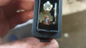

  • servus zuaammen, so neues Problem bei meinem geliebten B4 Limouisone 2.0E.
    Blinker geht nur sporadisch wenn er lust hat quasi aber maximal 3x dann geht er aus.
    Habe aber bemerkt das der warnblinkschalter auch ned wirklich mag.
    Bei dem Warnblinkachalter konnte ich erkennen das eine Fassung mal durchgebrannt ist.
    Kann das ganze an dem warnblinkschalter liegen oder welche Erfahrungen habt ihr da gmacht?
    Grüße Sam
  • Das untere Birnchen ist wohl die 1,5 W Lampe, also jene, die ständig bei Zündung an leuchtet.
    Da wird dann wohl der Kunststoff farbig, wird halt warm......
    Ich meine, das sieht bei mir auch so aus.....
    'Wenn du wirklich wissen willst, ob der Warnlichtschalter defekt ist, und bei mir war grad einer defekt.
    Schaltplan nehmen, die Kontakte brücken und schauen obs dann leuchtet.....
    Oder quertauschen, falls möglich...
    Ich habe dann noch versucht an den Kontakten rumzubiegen, ohne Erfolg....
