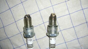

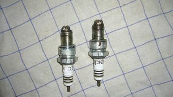

  • Hallo,
    die Zündkerzen sind gelöst und lassen sich nun leicht drehen.
    Habe sie immer nur Stück für Stück gedreht .
    Habe die Zündkerze vom ersten Zylinder ausgeschraubt.
    Der Zündkerzenschacht ist an der unteren Hälfte stark bräunlich verdreckt.
    Mir ist aufgefallen dass das Gewinde des Zündkerzenschachts am unteren Ende nicht bündig ist, als ob dort ein Stück fehlt.
    Habe dann auch die Zündkerze des zweiten Zylinders ausgeschraubt.
    Dort sieht es eigentlich ganz genauso aus.
    An der Zündkerze sind keine Metallreste oder Spähne zu sehen.
    Ich würde nun gerne wissen ob es Normal ist, das die Gewinde nicht bündig abschliessen.
    Nur um auf nummer sicher zu gehen, das keine Reste vom Gewinde nun hineingefallen sein könnten.
  • Die waren 16 Jahre drin, da ist es kein Wunder, cool dass du die überhaupt raus gekriegt hast.
    Ich würde mal behaupten, die hast du vollständig raus bekommen.
    Ein abgerissenes Feingewinde sieht deutlich anders aus.
    Ich persönlich (so ausgedrückt, weil wieder einige Profis...... na wirst ja sehen) würde nun folgendes machen:
    Nimm eine der alten Kerzen, mach das Gewinde akribisch sauber, sprühe es mit Rostlöser ein, Kerze rein, wieder raus, säubern, Rostlöser rauf, rein, raus..... us. bist kein brauner Schmadder mehr an dem Kerzengewinde ist ( das dauert...)

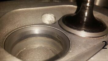

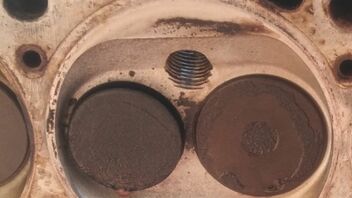

  • Ok, danke für die Infos.
    Meine bedenken sind eher das Gewinde des Zündkerzenschachts.
    Ich würde nun gerne wissen ob es Normal ist, das die Gewinde des Zündkerzenschachts nicht bündig abschliessen.
    Müsste ja eigentlich jemanden aufgefallen sein.
  • Es ist schwer zu beschreiben.
    Wenn man in den Kerzenschacht hinein leuchtet, sieht man das untere Ende des Gewindes.
    Dieses untere Ende des Gewindes sieht so aus als ob das Gewinde an einer Stelle einfach abgefranzt "in der Luft endet".
    Es erweckt den Anschein als ob es dort gebrochen wäre.
    Es sieht allerdings im Kerzenschacht vom zweiten Zylinder genauso aus.
