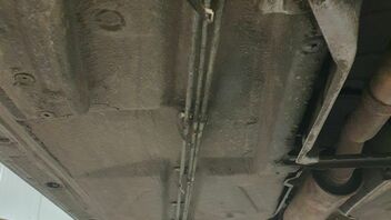

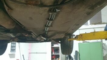

  • Servus, letzte Woche ist mir bei unseren trockenen Carportparkplatz aufgefallen das unter meinem 2.0 ABK eine kleine Pfütze ist.
    Tja hab dann feststellen müssen das die Leitung Richtung Motorraum durchgerostet wahr, also erst mal die Leitung auseinander geschnitten und derweilen einen Gartenschlauch oder Luftschlauch was das wahr drum getan und mit ein paar Schellen befestigt.
    Am Dienstag Abend habe ich ihn aufgehoben auf einer Bühne und siehe da..... alles wirklich alles wahr verrostet wie sau (habe hinten Richtung Tank mal an die Leitungen gefasst da ist mir die erste gleich mal zerbrochen).
    Am ende halt hier nur Polyamidleitungen, Hochdruckschläuche und Hochdruckschellen.
    Vll nicht die beste Lösung aber es funktioniert auf alle fälle.
    Fürs erste ist wieder alles dicht was ich so sehe und bin zufrieden.
    Tipp: wenn du dir schon eine Hebebühne mietest würde ich dir zu einem Kumpel raten der dir hilft oder so und das alles gleich mit "Plastikleitungen" erneuern, denn meist ist es nicht nur ein Rostansatz an den Leitungen!
    Allerdings hat mein ABK mittlerweile 350.000km auf der Uhr :D
