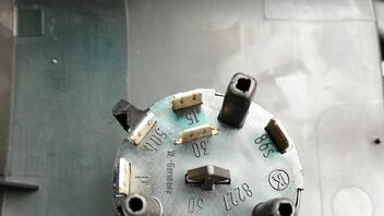

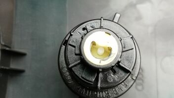

  • Jetzt kannst du dir das Zündschloss nochmal anschauen. Da sitzt dahinter so ein Paddel der in den ZAS greift. Manchmal bricht der ab und nimmt den ZAS quasi nicht mehr mit bzw nur ab und zu.
    Ich würde auch mal probieren, den Schalter im ausgebauten Zustand mal auf den Stecker zu stecken und mit einem Schraubendreher betätigen.
  • Das Paddel vom Zündschloss ist intakt.
    Der Zündanlassschalter lässt sich problemlos auf Stufe 1 schalten. Starten konnte ich nicht, da ich keinen passenden Schraubenzieher hatte und Sorge hatte mit Gewalt die Einfassung des Zündanlassschalters kaputt zu machen.

  • Was passiert wenn du den ausgebauten ZAS einsteckst und auf Stufe 1 drehst genau? Geht dann alles wie es soll, Lampen an etc? Ich habe mir das eben nochmal an einem ausgebauten Zündschloss angeschaut: das Paddel bewegt sich auch rein und raus, ich denke über eine Feder. Wenn der Zündschlüssel abgezogen wird, bewegt sich das Paddel ein Stück in Richtung Schloss. Wen der Zündschlüssel eingesteckt und gedreht wird bewegt es sich in Richtung ZAS und nimmt diesen erst dann mit. Wenn es diese Vorwärtsbewegung nicht macht, nimmt es den ZAS nicht mit. Hatten wir kürzlich im Urgewalt-Forum, da waren die Symptome ähnlich!

  • Bei ausgebauten und eingesteckten Zündanlassschalter schaltet sich immer die Klimaautomatik an, wenn ich auf Stufe 1 drehe.

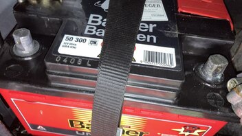

  • Nehme mal die Pole an der Batterie ab, nehme ein Schleiffließ oder sehr feines Schmirgelpapier und entferne die Oxid Schicht.
    Das war bei meinem ABC auch so.
    Anlasserstellung und ruhe war.
    Tod- Spannungsmessgerät = Voltmeter = tod.
    Alles blank und er lief wieder.
    Ist nur eine Idee.
    Wenn mal gar nichts mehr geht, messe mal die Spannung zwischen den Batterieanschlüssen und den Klemmen vom Fahrzeug. Die Spannung MUSS 0 Volt sein.

    Und den Schraubenzieher test bein ZAS.
    Das passt schon alles zu einem defekten ZAS/ Zündschloss.....

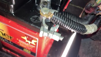

  • Ich habe jetzt noch mal Ratschläge abgearbeitet die ich von euch bekommen habe.
    Den Minuspol hatte ich vorher schon mal angeschaut, aber nichts Ungewöhnliches finden können. Ich habe jetzt beide Batteriepole und Batterieklemmen mit Schleifpapier gereinigt.
    Die sahen eigentlich ganz gut aus, aber wer weiß.
    Den Pin vom Zündschloss habe ich auch kontrolliert.
    Und der Zündanlassschalter schaltet auch beide Stufen sauber, konnte sogar starten.

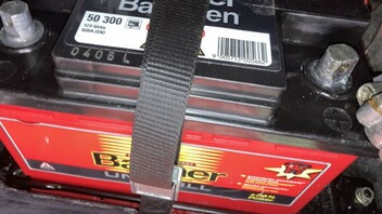

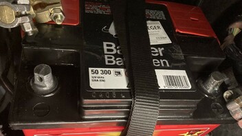

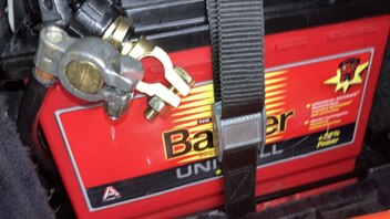

    Ich sehe auf den Bilder den "Trenner" oder sonst was mit der schwarzen Schraube.
    Bedenke, welche Ströme über diese Teile laufen.
    Auch der plus Pol, Bild *668, da ist die Klemmung kaum noch möglich, oder?
    Wenn nun bei einem Strom von 600 und mehr Ampere ein Lichtbogen zündet, war es ggf. mit deiner Leitfähigkeit.
    Was sind das für Pole an der Banner mit Abkantung und Loch.
    Mich hat das Pol Desaster das erste mal letztes Jahr in Österreich erwischt.
    Das ging plötzlich auch nix mehr.
    Scheinbar habe wir nun auch noch beim Material an den Polen der Batterie gespart...
  • Ja, es ist ein Batterietrennschalter.
    Geht leider nicht anders, da das Auto nicht regelmäßig gefahren wird und die Batterie dann leidet wenn sie angeschlossen bleibt.
    Erhaltungsladung ist in der Garage nicht ohne Weiteres möglich.
    Ich weiß jetzt nicht die genauen Werte, aber beim Kauf habe ich darauf geachtet, dass der Trennschalter von den Spezifikationen geeignet sein soll.
    Die Batteriepole sind ein wenig suboptimal. Der Trennschalter passt noch schlechter auf die Pole als die Batterieklemme vom Auto.
    Die Batterie hat vier Pole.
    Auf der Hinterseite sind auch noch zwei.
    Aber wenn ich sie umdrehe, dann geht Plus und Minus falsch, so dass ich es nicht an den Wagen anschließen kann.
    Ich hatte schon mal einen Totalausfall weil der Pluspol der Batterie stark oxidiert war.
    Ich habe dann ein wenig mit der Taschenlampe drauf geklopft, so konnte ich wieder nach Hause fahren. Ich habe den Pol dann
    sauber gemacht und ein wenig gefettet.
    Danach lief es bis jetzt problemlos.
    Allerdings war der Pluspol jetzt auch nicht wirklich oxidiert, er war so gut wie sauber. Daher wundert es mich schon sehr dass der Wagen deswegen ausgefallen sein soll.

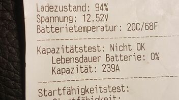

    Es wurde während den Startversuchen eine Art Batteriebooster direkt an der Batterieklemme vom Fahrzeug angeschlossen, so dass der Trennschalter nicht dazwischen war.
    Die Batterie hat der Pannendienst mit einem Tester überprüft, sie war durch das ganze Orgeln nicht mehr taufrisch.
    Das sieht man auch auf dem Prüfprotokoll auf dem Foto.
    Kommende Woche ist das Fahrzeug endlich wieder zu Hause, dort gibt es mehr Möglichkeiten um den Fehler zu suchen, da wird auch der Zündanlassschalter etc. durchgemessen.
