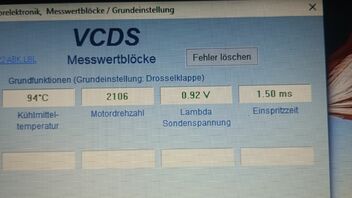

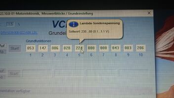

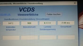

    Nach dem Wechsel des Drosselklappenpotis und des Luftmassenmesserpotis habe ich mit einer asiatischen VCDS-Version versucht auf Grundeinstellungen zurückzusetzen, sozusagen Abstimmung der Potis zueinander.
    Dabei schmeckt dem Programm irgendetwas nicht., jedenfalls kommt es nicht zum Abschluss der Einstellphase.
    Der Wagen startet schlecht mit Benzin (ruckelt mit sehr wenig Drehzahl vor sich hin) und nach einer Weile kann ich dann auf Gas umstellen. Auf Gas läuft er problemlos, bis auf gelegentliches Verschlucken, da die Potis nicht abgestimmt sind. Im Leehlauf kann ich mit Benzin bis 300U/min problemlos hochdrehen.
    Unter Last kann ich auf Benzin kann ich kaum Gas geben da der Motor dann zu viel Luft oder zu wenig Sprit bekommt. Er stottert. Aufgefallen ist mir das er im allgemeinen sehr wenig Sprit bekommt. Nach drei gewechselten Spritpumpen, gewechselten Feinsieben und überprüften Einspritzdüsen, neuem Kraftstoffdruckregler bin ich etwas ratlos.

    Die Gasanlage schaltet die Spritzufuhr ab und gauckelt dem Steuergerät irgendwas im Bezug auf die Lamdasonde vor,da das Gemisch anders ist.
    Deswegen läuft der Audi auch auf Gas.Auf Benzin scheint es Probleme mit den Werten der Lamdasonde zu geben,sodass er/man
    a) zu fett oder zu mager läift (viell. wg des undichten Auspuffs)
    b) nicht die Grundeunstellungssequenz mit vcds abschließen kann.
    Als ich vor 4Monaten die Lamdasonde eingebaut hatte stimmten die Messwerte aber (ca 1).

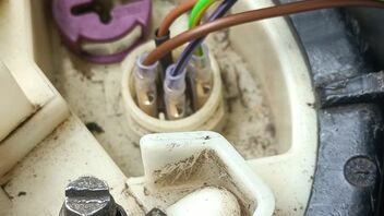

  • Tausche mal die Steckkontakte im Stecker an der Benzinpumpe.
    Die Steckkontakte gibt es einzeln, und lassen sich auf crimpen.
    Haben die Kontakte keinen Definierten Kontakt mehr, heizen sich die Stecker auf und es fällt eine Spannung ab.
    Das deine Pumpe mit z.B. 9 V irgendwie nicht richtig läuft, braucht man nicht zu erklären.
    Beim wechsel der Benzinpumpe mit Bewegen der Kontakte funktionieren dieser für kurze Zeit wieder.
    D.h., nach dem Wechsel der Pumpe ist erst mal alles in Ordnung, und man könnte glauben die Pumpe wäre defekt gewesen.
    Oft ist es gar nicht die Benzinpumpe, sondern nur die Kontakte.
    Bei mir waren die Kontakte an allen 3 B4 am Ende.
    Man hat den Wechsel richtig gemerkt.
    Nebenbei geht auch die Tankuhr wieder richtig, auch bei 1/4.
    Und jetzt bitte nicht mit einer Crimpzange für paar Öken versuchen hier die Kontakte aufzucrimpen.....
    Ich nutzte Zange und Pressteile von Knipex.....
    Das ist zwar etwas teurer, aber es funktioniert.....

  • Hallo,es war ein ereignisreicher Samstag und ich weiss gar nicht wo ich anfangen soll.
    Sämtliche Kontakte im Bereich Tank sehen jedenfalls nich wie neu aus.

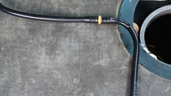

    Probleme gabs ehr bei den Schläuchen, z.B. der an der Benzinpumpe
    vermutlich ist der gepumte Sprit teilweise wieder in den Tank gelaufen,da der Schlauch total porös war.Da ich keinen neuen da hatte,habe ich das Stück kurzerhand abgeschnitten und mittels Schelle befestigt.(Gewebeschlauchmaße:AØ16;IØ)

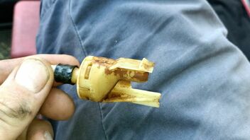

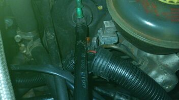

    Als nächstes ist mir beim Ausbau der Pumpe aufgefallen das ein Schlauch abgebrochen war.
    Ist der Rücklauf.Der Rest war noch im Tank befestigt und ist beim Versuch ihn auszubauen auch abgebrochen.Jetzt stand ich recht dumm da-zum Glück hatte ich noch 1m PA-Schlauch (AØ10;I∅7) da.Aber den unteren Anschluss dieses Schlauches abzubekommen hat mich 1 h gekostet.Ich habe das mal für euch fotografiert.
    Ist zum Herausziehen mit Raste.Schraubendreher dazwischen und rausgehebelt.
    Der Kollege sieht dann so aus.
    Schlauch mit Heißluftpistole wsrm gemacht und das Ergebnis...
    ...fast wie das Original 8o.
    Zum Einbau das untere Teil wieder reinstecken Achtung:die Führung muss sitzen und es ist sehr schwer durch die kl Öffnung vom Tank das reinzudrücken.
    (..so nicht!) :dash:

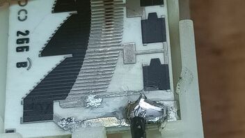

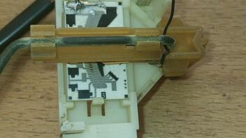

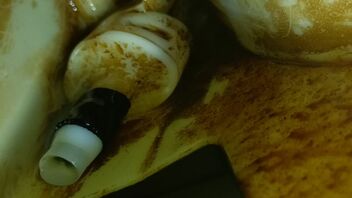

    Leider war dann noch bei der Tankanzeige ein Kabel abgebrochen,was die Tankanzeige betraf.
    Verbindung vom Schwimmerteil zum Teil mit der Platine.
    Die Abschlusskabel waren so alt, dass die Isolierung abgebröselt ist.Ich wollte die Kabel dann neu machen und dabei ist der Lötanschluß auf der Platine abgegangen.Jetzt ist das Teil Schrott.Viell kann ich das noch woanders auf der Platine anlöten,mal sehen was da noch geht.

    Ich versuche dann nochmal die Grundeinstellungen hinzubekommen,viell liegt es daran. oder hat noch jmd eine Idee?

  • ..wenn mal wieder die Leiterbahn abreist...
    Hoffe es hält die nachsten 10Jahre....
    Ein Stück Feinblech (0,1mm) aufgeklebt (2k-Kleber) und am Ende der noch vorhandenen Leiterbahn angelötet (li.).
    rechts am Rand nach hinten um die Platine gebogen.Platine passt nach wie vor in die Halterung.
    Hoffe der Kleber ist benzinresistent....
    Auch das andere Kabel ist wieder dran...

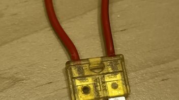

  • ...es sind tatsächlich nur 9.9V an der Spritpumpe bei laufendem Motor....
    das Relais 30 ist i.O. aber ein blauer Stecker mit rot-blauenvKabel hängt lose unter dem Sicherungskasten.Weiss jmd ob fas so sein muss oder wo er ranhesteckt wird?
  • Zitat
    Mal eine Gegenfrage:
    Wenn ein Stecker nicht aufgesteckt wäre, welche Spannung würdest du an der Benzinpumpe erwarten.
    Kleiner Tipp: 9komma9 V würde ich nicht erwarten.....
    Lege doch einfach mal ca. 13 Volt Gleichspannung an die Pumpe an und wiederhole die Messungen für die Benzinpumpe
    Wenn nun die Pumpe die geforderten Daten liefert, dann Schaltplan und einfach mal die Stelle mit erhöhtem Widerstand suchen. Klingt einfach, ist es aber nicht.....

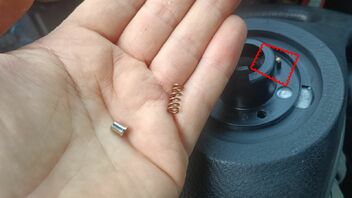

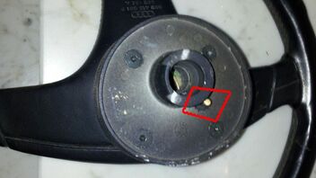

    Nach dem Anbau des Lenkrades funktioniert die Hupe nicht mehr.(Stecker im Lenkrad ist verbunden).Ich vermute das die beiden Teile herausgefallen sind.Weiß jmd wo die hingehören?
    Lg Mati

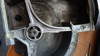

  • Da fehlt aber was, ein Messingteil das in die Feder kommt, oder?
    Hupknopf schaltet Masse der Hupe über den Schleifring zwischen Lenkrad und Kunstoffverkleidung in dem der Blinkerhebel steckt.
    Ggf. hast du das Teil zu weit nach vorne geschoben.
    Einfachmal in den Spalt sehen....
  • Hallo,danke für die Info.Leider habe ich keine weiteren Teile gefunden (viell ist es durch den Federddruck weggeflogen) nachdem ich nochmal alles auseinander gefrickelt habe. Die Masse ist die Lenkstange-richtig? Der kl.Federstift auf der Rückseite des Lenkrades der auf dan Blechring drückt ist die Signalweiterleitung. Hat evtl. jmd ein Bild davon,sonst muss ich weitersuchen.
    lg Mati
  • In die Hupe?
    In's Lenkrad?
    In's Auto? :D
    Hauptsache Opi Burkhard hat wieder einen Beitrag mehr auf dem Beitragszähler! Inhalte oder hilfreich? Ihm doch egal!
    Btw.: Was der "Meister" mit ausschließlicher Kernkompetenz "ZAS-Technik" natürlich nicht wissen kann:
    Die Hupe sitzt vorne links unter dem Kotflügel. Das von dort diese Teile in's Fahrzeug bzw. in's Lenkrad kommen konnten, ist doch ziemlich unwahrscheinlich.
    @Mati007
    Die Teile gehören an den "Nippel" mit der "Messingeinlage rechts im Bild. Das verchromte Teil drückt von der Feder belastet auf den Hupenschleifring im Lenkstockschalter.
    Wie das bei diesem Lenkrad genau gelöst ist, kann ich Dir nicht sagen, da ich nur Sportlenkräder besitze.
    Da liegt die Feder in der Nabe, nur der federbelastete "Pin" ist sichtbar.
    Mir scheint es auch so, als ob bei Dir was abgebrochen oder den "Basteleien" eines Vorbesitzers zum Opfer gefallen ist.
