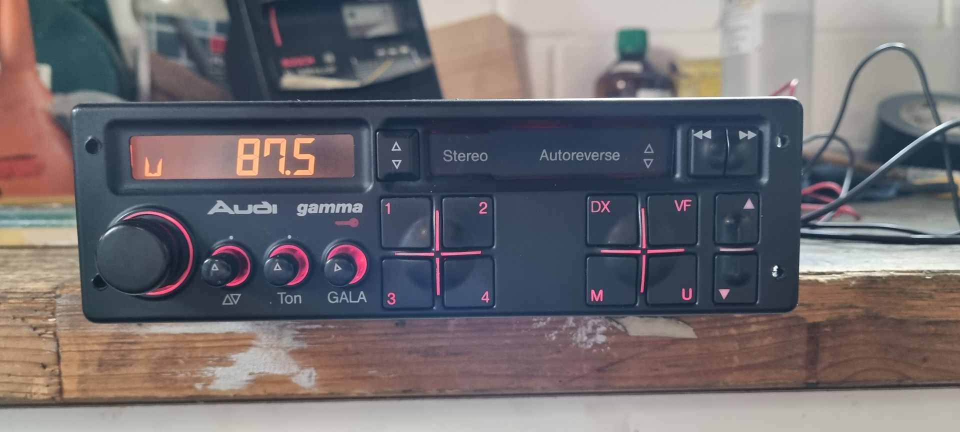

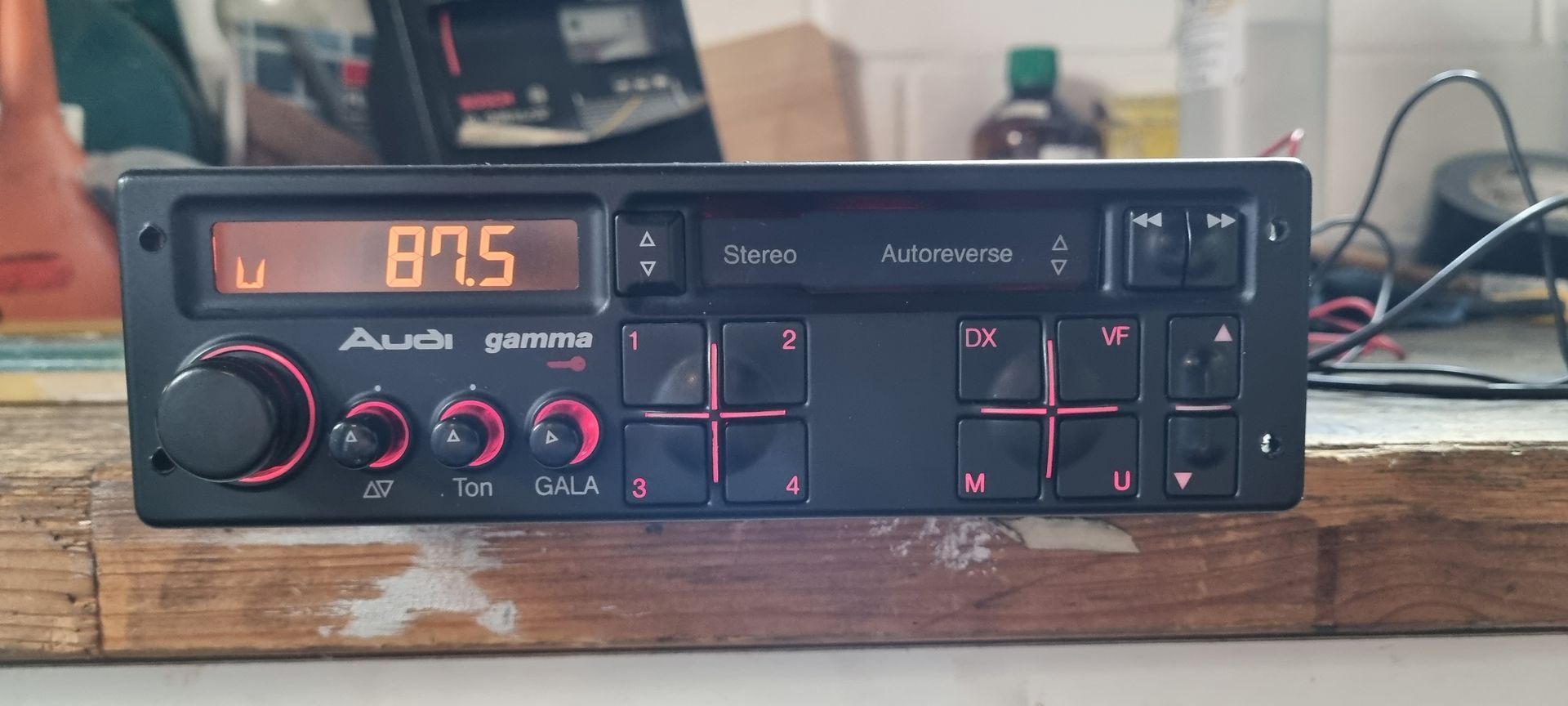

  • Ist das Display denn wirklich tot oder nur die Beleuchtung?
    Bei meinem Gamma von Hitachi brauchte ich nur die Birnen neu einbauen und alles war wieder gut.
    Vor der Reparatur

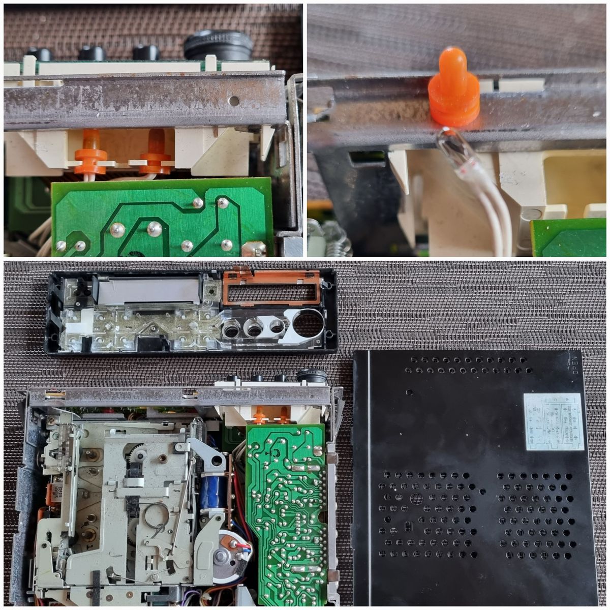

    Während der Reparatur. Die kleinen Birnchen haben ein kleines orangenes Hütchen auf, das man wiederverwenden kann.

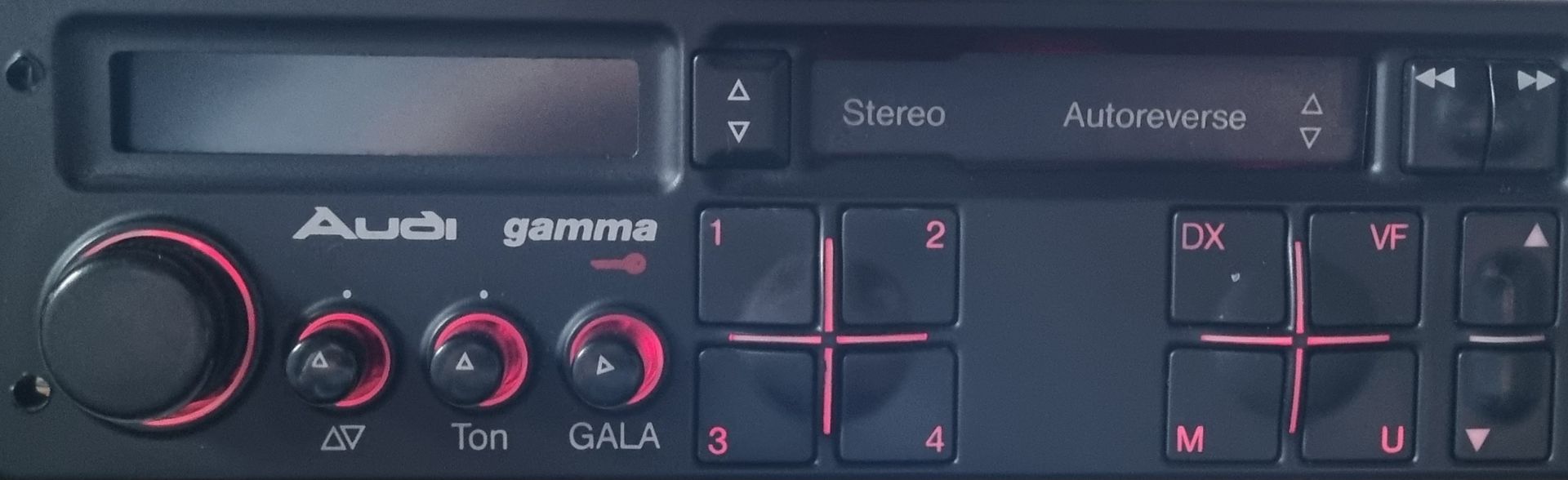

  • Ich verstehe den Fragesteller so, dass das Display teilweise schwarz unterlaufen ist. Daraus schließe ich, dass er vermutlich ein Exemplar mit der anderen Displayvariante hat - da ist die Darstellung sozusagen invertiert. Also schwarze Zeichen auf orange leuchtendem Hintergrund. Und da läuft gerne das Flüssigkristall aus, was ein gerne genommenes Problem bei alternden LCD ist.
    Da bräuchte er in der Tat ein neues Display, aber ob das noch irgendwo erhältlich ist - keine Ahnung. Ich fürchte ja eher: Nein.
