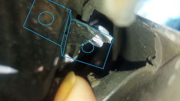

  • Hallo zusammen.
    Mir ist beim rückwärtssetzen mit einem
    Hänger ein kleines Missgeschick
    passiert.
    Ich bin mit der linken Seite der Heckschürze
    gegen den Hänger gefahren.
    Dadurch hat sich die letzte Schraube womit
    die Schürze gehalten wird rausgedrückt
    und das Loch wo die Schraube mit gehalten wird
    ist weggebrochen....Hartplastik halt.
    Mein erster Gedanke wäre ein neuer Innenkotflügel
    wo das Loch wieder vorhanden ist.
    Oder sieht jemand noch ne andere Möglichkeit.
    Oder hat der Innenkotflügel
    damit nix zutun....ich kann das schlecht erkennen.
    Über ein paar Antworten würde ich mich
    sehr freuen.
    Stefan
  • So wie ich dich verstehe, müsstest du da wo der Kunststoff weggebrochen ist wieder ein Loch für die Schraube haben. Richtig?
    2K-Kleber ist an Autos immer so eine Sache: Der wird steinhart. Am Auto hast du nass, trocken, heiss, kalt, Vibrationen, UV-Strahlung etc. Das hält nie besonders lange.
    Ich glaube, da würde ich ein passendes Alu-Blech (Am besten eloxiert und ausreichend dick - mindestens 2mm. ) zurecht biegen und mit Blindnieten rein nieten oder einfach unter die vorhandene Schraube links klemmen. Bei unserer Bauernhof-Karre (Renault Trafic) hat mein Vater im Wald mal die ganze Stossstange abgerissen - habe ich auch alles mit Alu-Blechen und Nieten geflickt. Hält seit Jahren.
    [Edit] Eventuell Restliches Kunststoffstück komplett wegtrennen. Dann hat der neue Alu-Halter ausreichend Platz.
