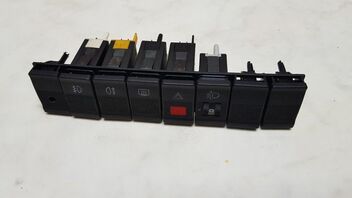

  • Habe es nun doch etwas anders gemacht um sicher zu gehen, habe mir neue Leitungen zur Mittelkonsole gelegt und einen weiteren Schalter verbaut. Musste dafür das kleine Ablagefach etwas schmälern (wird natürlich zur Schalterseite hin noch verblendet ;) ). Nicht irritieren lassen dass manche Schalter heller und dunkler sind, liegt daran dass es unterschiedliche sind (teils mit LED auf Platine / teils Halogenlämpchen im Sockel).
  • Wir wäre es wenn du das Ablage Fach gegen den Rest der Schalter tauschst ... Denn es gibt auch die Variante das da 8 Schalter drin sind
    Lwr, 2mal sitz Heizung, warn Blinker, Abs(ab MJ 93 nicht mehr verfügbar) Nebel Schluss, Nebelscheinwerfer, und Heizscheibe.
    Für das was du nicht hast gibt's blind Abdeckkung.
