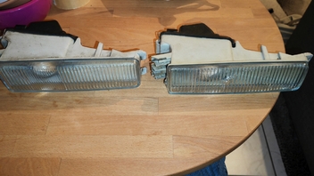

    Auf dem Bild unten seht ihr, die beiden Nebler. Oben mein alter defekter, darunter der falsche Ersatz. Beide sind mit der schmaleren Kante nach oben gestellt. Wie man sieht, läuft meiner viel spitzer zu. Die andere Seite (breite Seite) ist bei beiden gleich. Teilenummern auf dem Gehäuse ( wahrscheinlich nur fürs Gehäuse ) sind gleich.
  • Ich sehe jetzt nur das der der unter dem langen liegt kleiner ist
    Der lange ist der der auch in B4ist
    Der kurze kann der amikamische sein

  • Die allgemeinen Teilenummern habe ich auch gefunden, die helfen mir aber nicht weiter.
    Was sind denn "allgemeine Teilenummern"? Und mag ja durchaus sein, diese Dir "nicht weiterhelfen". Sonst müsstest Du ja nicht hier um Hilfe bitten, oder?
    Dass aber jede kleine, noch so "unwichtige" Information von Bedeutung sein könnte, um Dir weiterhelfen zu können, auf die Idee kommst Du scheinbar nicht?
    Was soll dieses Bild? Ich kann darauf einen NSW erkennen, dann hört's aber schon auf. Hättest Du Dir m.M.n. sparen können.

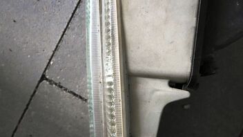

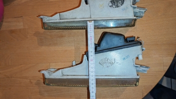

    So zurück zum Thema. Ich habe noch ein paar Bilder gemacht.
    Rechts oder oben ist jeweils mein originaler.
    Auf folgendem Bild mit Zollstock von oben (Glas gleich dick)
    Auf folgendem Bild mit Zollstock von unten (unterer mein originaler oben der Ersatz). Man sieht den Unterschie ca. 1cm.
    Das letzte Bild zeigt den Unterschied am deutlichsten (rechte mein originaler)
    Beide haben am Gehäuse folgende Teilenummer: 132 527-00 LI
    Beide haben auf dem schwarzen Deckel folgende teilenummer: 132 497-00
    Auf dem Glas (mein originaler) ist folgende Nummer zu finden: 301-132 521
    Auf dem Glas (Ersatz) ist folgende Nummer zu finden: 303-140 693
    Ich hoffe das ist ausführlich genug. Vielleicht hat ja wer solche liegen mit dieser Glas-Nummer. Im Netz konnte ich nichts verfügbares darunter finden. Ich hätte gerne ein Pärchen was in etwa gleich gealtert ist.

  • Also ich hatte vor kurzem das gleiche Problem (siehe Doku). Meine Erfahrung war, dass auf dem Gehäuse auch die gleiche Nummer stehen kann, das Glas aber unterschiedlich ist.
    Am sichersten ist man, wenn man vorab Bilder der kritischen Glaskantendicke hat und vergleicht.
