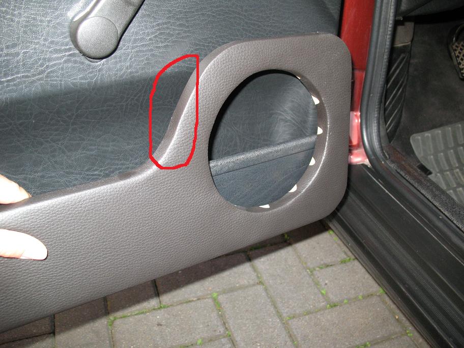

    was hast du den für das Ground Zero bezahlt. Ich hab Doorboard´s schon zuhause liegen, die wollte ich dann gleich mit den Lautsprechern einbauen und die Türen Dämmen.
    gruß Oliver

  • Ich hab die Doorboard´s ja schon zuhause und wollte die jetzt auch Verbauen. Was würdest du den für ein Dämmaterial nehmen. Diese Antie Dröhn Matten oder Dämmspray?
    gruß Oliver
    Bauschaum :D
    Ne also Dämmatten sind denke ich die beste wahl. Ist auch leichter wieder rückzubauen oder zu verändern, wenn dann dochmal an den Dobos oder was anderes ändern willst.

  • alubutyl !
    Ich weiß ja net was du nehmen wolltest, aber das ist das einzigste was "´Preis/Leistung/Gewicht am besten ist! Da reichen dann auch 2,2mm oder sowas in der Richtung!
    Dämmspray brauchst nur wenn dus Komplett übertreiben willst...aber das bedarf viel Erfahrung und wissen,
    Für Klappernde Verkleidungen nimmst am besten Bitoplast in 3mm oder so...kostet auch -fast-nix, ist übrigens Schwerschaum falls jemand fragt.
    Physix, ich komm wieder mit Reflextionen von der Scheibe^^, aber das kann schon sein das die keine Produzieren, aber "Klang" bzw Männerstimmen kommen über 10er hinten und vorne nicht rüber ^^ Ich hab das mehrere Monate mit gemacht, das ist absolut nix ganzes und nix halbes, aber dafür beschallst die Umgbung nicht, bei mir hörst selbst bei geringer Lautstärke draußen -fast- alles!
  • Also zum Dämmen der Bleche auf jeden Fall Alubutyl oder die klassischen Dämmmatten für 2,00? das Stück. Aber damit haste mehr Arbeit, als mit Alubutyl.
    Für alles andere, was klappern angeht, sind deiner Fantasie keine Grenzen gesetzt.
    Nimm auf jeden Fall deine Dooboards. Der Vorteil von einem 16er in den Türen + Hochtöner auf dem Amaturenbrett ist denke ich unumstritten!!!! Da muss nicht mehr drüber diskutiert werden.
