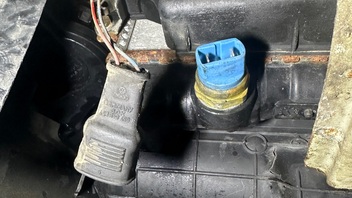

    Beides ist beim NG richtig. Ein- oder zweistufiger Lüfterbetrieb (der Lüfter selbst ist immer zweistufig) während des Motorlaufs. Der Unterschied liegt im verbauten Thermoschalter und ist vom Modell bzw. Modelljahr abhängig.
    Was bei Dir verbaut ist, siehst Du, wenn Du den Stecker abziehst. Ist der Schalter zwei- oder dreipolig? Ist er zweipolig, erleichtert das für Dich die Prüfung. Du musst nicht mehr überlegen, welche Kontakte Du brücken musst!
    Ob 2- oder 3-polig ändert aber grundsätzlich nichts, da beide Thermoschalter den Lüfter bei 95 °C (nicht 92 °C wie oben geschrieben) einschalten sollen. Der eine Schalter schaltet direkt Stufe 2, der andere eben zuerst Stufe 1.
  • So, Servus zusammen.
    Hab das Auto grade auf meiner Bühne, verbaut ist der 2-Polige Thermoschalter bei meinem NG. - 95 Grad ist auf dem Sensor eingestanzt.
    Dann wäre es soweit richtig, dass ich bei meinem NG nur die Lüfterstufe 2 kenne, da es die eigentlich nur hauptsächlich gibt, sobald er zu warm wird, oder?
    Und Lüfterstufe 1 wäre rein für den nachlauf.

  • Also, eins vorweg, kaputt sollte dieser nicht sein.
    Nach dem Zahnriemenwechsel vor einiger Zeit, hab ich diesen Schalter direkt mitgetauscht und einen neuen von Hella dafür eingesetzt.
    -> Hintergrund am Wechsel war, dass der Schalter damals eine Undichtigkeit hatte. Bis dahin wusste ich noch nichteinmal, dass dies der Thermo Schalter ist.
    Wenn ich den Schalter Brücke, läuft der Lüfter einwandfrei an. Wann bzw ab welcher Temperatur jetzt natürlich zu 100% der Thermoschalter die Kontakte schließt, kann ich leider nicht sagen, da ich kein Infrarot Thermometer zur Hand habe, um dies auszumitteln.

    Nun aber ein neuer Hinweis, ich dachte mir gerade eben nach dem kontrollieren ob 2 oder 3 polig, dass ich doch nochmals den CO Test starte.
    Dieses Mal hab ich den Motor komplett warm laufen lassen, bis zum ersten Mal der Lüfter angelaufen ist.
    -> dann den Deckel des Ausgleichsbehälters geöffnet (leichtes Zischen, Kühlmittel ist ein kleines Stück nach oben gekommen - nicht über gelaufen, sonder nur ein Stück nach oben bewegt)
    -> Gummi stopfen vom CO Tester aufgesteckt, Kunstoff Gefäß mit der CO Reaktionsflüssigkeit aufgesteckt und gewartet.
    -> Ende vom Lied, Ich hab das Fahrzeug mindestens 30 Minuten im Stand laufen lassen, ohne dass das Kühlmittel ausgeschwappt ist.
    Das Kühlmittel bewegt sich umso wärmer er wird, ein Stück nach oben, - fällt aber dieses kleine Stück sofort wieder ab, sobald der Lüfter läuft.
    Es pendelt sich quasi immer wieder von selbst ein, ohne dass es dieses Mal über gelaufen ist.
    CO Test ergab nach diesen 30minuten im Stand laufen, eine blaue Flüssigkeit -> i.O -> keine Abgase im Kühlsystem.
    War das jetzt nur ein Glücksgriff? Oder wie kann man sich jetzt dieses Phänomen erklären? Jetzt stehe ich noch ratloser da, weil ich jetzt nichtmal mehr weiß ob alles i.O ist oder nicht. ^^

    Relativ einfach. ;)
    Diesmal hast Du den Wagen ja bei geschlossenem Behälter vorher bis zum Anlaufen des Lüfters warm laufen lassen. Das ganze System und speziell der Kühler bzw. Lüfterschalter waren vorgewärmt. Bei Deinem ersten "Versuch" dauerte es einfach zu lange, bis sich der Schalter auf die Einschalttemperatur aufgewärmt hatte, weil er (vermutlich wegen Ablagerungen) nicht optimal angeströmt wird.
    Um es abzukürzen: Nach Deiner Beschreibung ist mit dem Kühlsystem alles i.O..
    Das Geld für ein Infrarotthermometer kannst Du Dir sparen, da es, je nachdem wo Du misst und welche Qualität das Teil hat, eh nicht den richtigen Wert erhälst. Wenn Du es genau wissen willst, müsstest Du den Schalter in ein Wasserbad hängen und die Temperatur des Wassers messen.
    Völlig unnötig, da es egal ist, ob der Schalter nun bei 92, 95 oder 98 °C schaltet. Hauptsache er schaltet überhaupt. Und das tut er auf jeden Fall unter 100 °C, sonst wäre Dir der offene Behälter jetzt wieder übergelaufen (s.o.).
    Wenn Du Deinem Fahrzeug trotzdem etwas Gutes tun möchtest, dann wechsel bei Gelegenheit noch mal das Kühlmittel und spüle in dem Zusammenhang auch den Kühler. Beim Frostschutzzusatz nicht übertreiben. 40 % (Mindestvorgabe AUDI) sind sowohl aus Korossionsschutzgründen als auch in Sachen Frostschutz in unseren Breitengraden meist ausreichend. Der Motor läuft damit insgesamt etwas "kühler". Fertiggemische (teures "Wasser") mit 50 % Zusatz schaden aber i.d.R. auch nicht.
