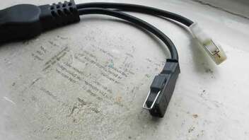

    Was du dir auf jeden Fall kaufen solltest, ist ein guter 2x2 Adapter.
    Das Zeug aus C für unter 10 EUR hält nicht lange. Der von Auto intern hält nun seit Jahren.
    Noch schlimmer ist, dass du die C Dinger falsch anstecken kannst und so plus und minus vertauschst.
    Damit war mein dieselschrauber Tool defekt.
    Das geht beim Auto-Intern 2x2 nicht.

  • Vielleicht wird es so deutlicher:
    Bei dem 2x2 ist doch dieser weiße Stecker meine ich, über den plus und minus laufen.
    Wie auch immer, im Guß sind so Dreicke, die ein falsches Aufstecken verhindern sollten.
    Sollen!
    Beim auto-intern, gibt es eine Metallklammer, da kann man den Stecker nicht 180 Grad verkehrt aufstecken.
