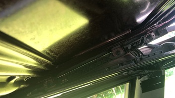

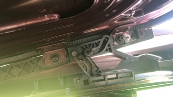

  • Ich habe auch einen Avant mit Schiebe/Hebedach, und seit knapp 3 Jahren keinen Himmel drin.
    Muss noch mal schauen, aber die Verkleidung des Schiebedachs kann man ausclipsen und nach hinten schieben, soweit ich mich erinnere.Ist aber ein ziemliches gewürge.
    Danach kommt man an die Schrauben um den eigentlichen „blechdeckel“ abzunehmen.
    Das Schiebedach wird links und rechts von zwei Plastik Bügeln gehalten welche, zumindest bei mir, recht bröselig / gerissen sind.
    Ich bin froh das das Dach noch hebt, schieben ist nicht mehr.
    An die mechanik, zwei Federschnecken die die Plastik Bügel hin und her bewegen usw. Kommt man ohne Ausbau der ganzen Kassette, meiner bisherigen Erfahrung nach, nicht anständig ran.

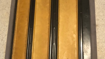

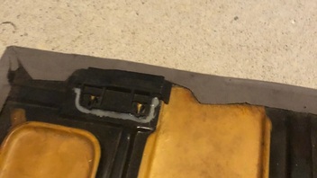

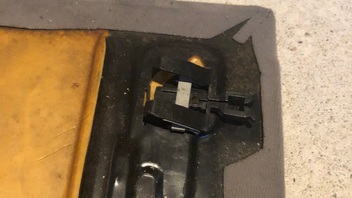

  • Himmel gesamt von unten:
    Clip vorne
    Führung hinten:
    Also, Verkleidung bei zunem Dach feste nach hinten schieben, sodass sie und die dachkasette rutscht, nur net so weit.
    Danach lässt sich der Deckel abnehmen.
    Vorsicht bei den Plastik schienen!
    An der federschnecke kann man da aber nichts machen.
    Die Schienen kann Mann m.E. Auch ohne den Ausbau der Kassette nicht ausbauen ( soweit ich mich erinnern kann…)

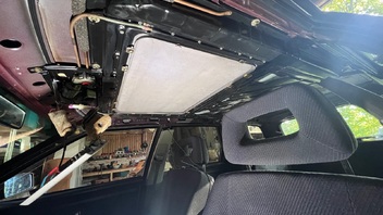

    Die Notkurbel etc. ist mir geläufig, wie aber schon gesagt wurde, da sich auf der Beifahrerseite nichts bewegt hat, der Motor aber ja top lief, habe mich ehrlich gesagt direkt dazu entschieden den Himmel raus zu nehmen, das ist auch schon passiert. Als nächstes kommt die Kasette, aber die ist ja nur verschraubt. Gibt dabei ja nicht besonderes zu beachten oder?
    Zwei Frage die ich mir schon davor gestellt habe, die jetzt noch lauter geworden sind.
    1. Wie ist das Ding angetrieben? Ich hab die Kupferleitungen da gesehen (siehe Foto) und die Fragezeichen sind größer geworden.
    2. Sollte ich, jetzt wo der Himmel schon ab ist, da noch bei gehen und den neu beziehen? Der hintere Teil wird aktuell von Stecknadeln gehalten und ich kann es nicht so richtig einschätzen wie aufwendig das beziehen ist.

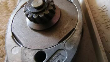

  • In diesen Kupferleitungen laufen die Federn oder Seile mit Spiralen drum
    Es kann gut möglich sein das eine der federn gebrochen ist. Du kannst den Motor Mal abschrauben dann siehst du ein Zahnrad an der Mechanik wie hier auf dem Bild ist diese greift in diese Seile oder federn ein es sind forn und hinten Seile also beidseitig wenn der Motor ab ist dann kannst du schon sehen ob es beim Antrieb schon defekt ist.
    Es kann auch sein das es ander Mechanik vom Dach abgerissen ist.
