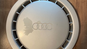

    In dem Foto unten zeige ich eine meiner Radkappen, auf die alle drei Punkte zutreffen. Für diese drei Punkte möchte ich Lösungen erarbeiten, um
    solche kaputten Radkappen zu reparieren und somit wieder einsatzfähig zu machen.
    Als erstes möchte ich mich an das Problem mit der Farbe heranwagen.
    Wie auf dem Bild zu erkennen ist, ist die eigentliche Farbschicht samt Klarlack fleckenweise abgeplatzt, sodass nun die Grundierung durchguckt.
    Daher finde ich es zunächst sinnvoll, die oberste Farbschicht komplett zu entfernen, ohne dabei das Material selbst (also das Plastik) anzugreifen.
    Nach dem Entfernen wird dann neue Farbe aufgesprüht. Soweit die Theorie.

    Als erstes habe ich es mit einem Abbeizer probiert. Es handelte sich hierbei um einen Holz-Abbeizer, auf dessen Etikett dringlich davor gewarnt wurde,
    ihn nicht auf Plastik-Gründen anzuwenden, da das Lösemittel das Material stark angreifen werde.
    Mir wurde zwar etwas Angst und Bange, aber andererseits dachte ich mir so: "Dat Dingen is eh' kapott, da kann ich et ja auch ma wagen."
    Ich habe die Beize also todesmutig auf eine kleine Testfläche aufgetragen und anderthalb Stunden einwirken lassen.
    Ergebnis: Nix. Garnix.
    Weder die Farbe noch das Plastik haben sich großartig dafür interessiert, dass sie mit dem scheinbar aggressivsten Abbeizer des Todes eingeschmiert wurden.
    Die Frage ist nun: Wie oder was könnte man weiter probieren, ohne zum Schleifpapier greifen zu müssen?
    Habt ihr euch eventuell schon mal an die Restauration einer solchen Radkappe herangewagt?
    Wie seid ihr vorgegangen?
    Schönen Abend noch und bis neulich!

  • Die Radkappen hatte ich für die Winterräder.
    Wenn die Weichmacher im Plastik langsam flöten gehen, brechen die Nasen der Kappen. Die Metallbügel werden dann sinnlos. Ich denke, das ist nicht zu reparieren, da Verschleiß durch Alterung.
    Allerdings gibts die "einfache" Variante (um nicht immer fremde Völker zu bemühen), du machst die Kappen mit dünnen Kabelbinder fest.
    Die Farbe kannst du versuchen mit einem Kärcher zu entfernen. Anschleifen musst du eh danach und nicht vergessen gründlich zu grundieren.
    Beratung hierzu findest du im Fachhandel.

    2) Ich habe die Befürchtung, dass einerseits die Lackschicht nur sehr unsauber und nicht vollständig entfernt wird, im Gegenzug aber andererseits zu viel Material von der Felge selbst abgetragen wird. Dass sie für eine neue Lackschicht eh' angeraut werden muss ist mir schon klar, dafür reicht 400er oder 800er Schleifpapier. Nur wenn du versuchst mit solchen Körnungen die Lackschicht (sauber!) abzubekommen, bist du "ewig und drei Tage" damit beschäftigt.
    Das wäre auch eine Möglichkeit anstelle des Abbeitzers, danke schon mal für die Idee.
    Vielleicht noch kurz als Hintergund, wie es zu den Abplatzern kam: Die Radkappe hatte schon Risse in der Lackschicht, als ich den Audi übernommen habe. "Den Rest" hat dann die Felgenbürste in der Waschstraße erledigt. Also scheint daher die Kombination aus Wasser und einer Bürste plausibel...
