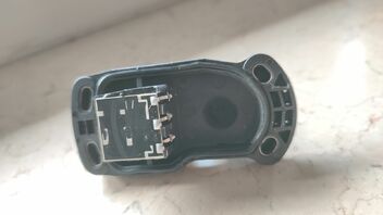

    Das hat erst nach dem Poti Wechsel angefangen. Stecke ich das ab, ist das tickern auch sofort wieder weg.

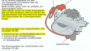

    Wann soll es arbeiten? Wenn der Motor läuft. Wie erkennt das Steuergerät das? Wenn die Stauscheibe sich aus der Ruhelage bewegt und das Poti ein entsprechendes Signal liefert? Womit wir dann tatsächlich wieder beim Poti angekommen wären.
    Kann es sein, dass die Grundeinstellung nicht stimmt? Oder doch ein falsches Signal liefert? Weil die Eingangsspannung vom Steuergerät nicht stimmt?

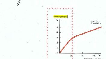

    Wenn ich in das SSP schaue, glaube ich, dass die Skalierung des Spannungssignals falsch ist.
    Lt. RLF und SLP kommt die Versorgungsspannung (U1) für das Poti vom Motorsteuergerät und soll bei eingeschalteter Zündung und stehendem Motor 4,35 bis 5,35 V betragen. Die Ausgangs- oder Signalspannung (U2), die Du bei laufendem Motor im Leerlauf eingestellt hast, soll irgendwo zwischen 0,6 und 0,9 V liegen, je nach Eingangsspannung.
    Wenn ich davon ausgehe, dass im SSP nur falsche Werte an der Signalspannungsskala stehen, sollte die Ausgangsspannung bei stehendem Motor 0 V betragen. Ist das so?
    Wenn nicht, wäre das für mich eine mögliche Erklärung, warum plötzlich das AKF-Ventil bei bereits eingeschalteter Zündung arbeitet bzw. die Arbeit einstellt, wenn der Stecker vom Poti abgezogen wird. Das Motorsteuergerät erhält ein Signal, dass es "eigentlich" nur bei laufendem Motor bekommen kann.

    Das Diagramm im RLF, auf das ja auch Steffen eingeht, zeigt ja nur den Sollwertbereich in einer genau definierten Stauscheibenstellung. Welchem Winkelstellung des Stauscheibenarmes das genau entspricht, weiß man (ich) nicht.
    Von daher muss ich meine erste Annahme, dass die Skalierung im Diagramm des SSP falsch sein könnte, korrigieren.
    Richtiger dürfte sein: die Ausgangsspannung (U2) steigt mit der Auslenkung von 0 V (Ruhelage) bis max. 5,35 V (= max. Versorgungsspannung) bei max. Auslenkung.
    Meß doch mal U2 (bei stehendem Motor) bei verschiedenen Stauscheibenstellungen einschl. max. Auslenkung.
    Dann das Poti so einstellen, dass Du bei stehendem Motor bei U2 = 0 V bist und schauen, wo es hinläuft, wenn der Motor im Einstellmodus ist. Es gibt ja am Poti noch die Einstellschraube, mit der sich U2 lt. Steffen um ca. 100 mV korrigieren läßt.
    Wenn das China-Poti allerdings eine andere "U2-Kurve" als das Original hat, wird das nichts.

    Das Problem lag am Poti. Und vermutlich wäre ich da so schnell ohne dich Peter_Pan_6666 nicht drauf gekommen.
    Der springende Punkt waren diese 0.400 Volt die ich bereits bei ruhender Stauscheibe anliegen hatte.
    Durch mechanisches verschieben kam ich allerdings nicht tiefer als 0.400, also habe ich das Trimmpoti bis auf fast 0 heruntergedreht, noch mal das Poti nach Steffens Anleitung auf ca 0.650Volt eingestellt, und das Problem ist tatsächlich gelöst!
