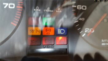

    Erwähnenswertes: Der Ausgleichsbehälter war komplett leer. Bis zum Behälter war Kühlmittel im Kreislauf vorhanden.
    Wäre eine gute Gelegenheit gewesen das Zeug gleich an der Tankstelle aufzufüllen, jedoch hatte ich mich mehr auf den Motor fokussiert welcher nicht ansprang.
    Auf Arbeit angekommen füllte ich gleich Kühlmittel auf und kontrollierte die Kontrollleuchte beim zünden.
    Kontrollleuchte leuchtet nicht. Ich werde morgen die Birne im KI wechseln.
    Frage: Besitzt die KEIII eine Abhängigkeit die bei zu wenig Kühlmittel oder in Abhängigkeit von Kühlmittel und Temperatur ein starten des Motors verhindert?
    Ich fand es für ein Kraftstoffproblem schon ungewöhnlich dass entweder der Motor normal startete, oder eben gar nicht.
    Kühlmitteltemperatur war auch vor auftreten des Problems unauffällig (<= 90°C).

  • Verzeihung. Wollte es nur erwähnt haben weil es mich gewundert hat dass die nicht vorhanden ist.
    Ich wollte ja die Birne wechseln weil trotz des leeren Ausgleichbehälters das Kombiinstrument keinen Hinweis gegeben hat. (Stecker am Ausgleichsbehälter vorhanden) Aber wo nichts ist kann man nichts wechseln.
