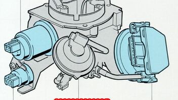

  • Hallo Peter vielen Dank für den Link. Dann scheint Stufe 2 bei mir nicht zu funktionieren. Die Klappe bleibt auch unter Volllast sogut wie geschlossen. Da haben wir also den Übeltäter. Und nun weg von den Steuerzeiten und auf Fehlersuche am Vergaser.

  • Leider finde ich in deinem Link keinen Ansatz womit Stufe 2 auf und zu geht. Was Stufe 2 genau Ansteuert. Oder ich hab da was Übersehen.

    Ich habe nicht Kfz'ler gelernt und mich noch nie mit diesem Vergaser beschäftigt, aber das Bild auf Seite 5 (Seite 4 der PDF) ist doch wohl eindeutig?

    Schaut man bei laufendem Motor von oben auf den (Vergaser) öffnet sich linksseitig die Klappe je nach Gas und die rechte bleibt geschlossen.Zieht man an dem Unterdruckschlauch via Mund öffnet sie minimal. Könnte hier das Problem liegen?
    Keiner geht auf das Thema ein. Stattdessen wird "fleissig" über Zahnriemen und ZZP "philosophiert". Erst MichaP greift das Thema Vergaser auf. Aber scheinbar kommt keiner auf die Idee, mal darüber nachzudenken, wo und wie man an das Wissen kommt, das offensichtlich keiner mehr besitzt?
    Teste zuerst mal die Unterdruckdose, ob die noch arbeitet. Oft sind nach so langer Zeit die Membranen defekt. Ist die Klappe freigängig?
    Wenn das i.O. ist, schau ob der Drosselklappensteller den Unterdruck zur Dose freigibt. Eventuell ist da nur was verstopft.
