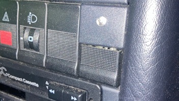

  • Ok, das sprengt im ersten Moment mein Verständnis. :doofy:
    Ich habe mal ein ABS-Relais getestet, halt als Dummy und nach Anleitung von Forumsmitgliedern. Das hatte 4 oder 5 "Beinchen" und ich habe dann verschiedene Kombinationen zusammen mit einer Blockbatterie verbunden um zu sehen, ob es klackt und funktioniert.
    Was ich kann, ist das Relais finden, ziehen und wieder aufstecken und die Sicherung prüfen, immerhin. :P Relaiszange habe ich auch, falls es schlecht zugänglich ist (bei einem anderen Auto von mir sind Relais hinter dem Kombiinstrument platziert, wo man durch eine sehr kleine Öffnung muss, total bescheuert).
