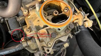

    ich habe einen Audi 80 B3 mit SF Motor als Familienerbstück bekommen und ich hoffe, ihr könnt mir bei meinem Problem weiterhelfen.
    Mir ist aufgefallen, dass der Motor im warmen Zustand bei etwa 1800 u/min selbst leicht Gas gibt. Das spürt man auch am Pedal. Fällt die Drehzahl wieder darunter, hört das Schieben wieder auf und das Pedal schnellt wieder an die Fußsohle zurück.
    Ich habe schon alle Unterdruckschläuche per Sichtprüfung kontrolliert und teilweise auch ersetzt. Ich komme bei diesem Problem nicht so richtig weiter. Das Auto fährt zwar einigermaßen, aber dass das Gas bei 1800-2000 u/min auch beim Schalten einfach oben kurz hängen bleibt, ist nervig.
    Was mit auch aufgefallen ist: auf der Rückseite des Vergasers (026 129 017) ist ein kleines, schwarzes Ventil (siehe Foto). Dieses steht offen. Gehört hier ein Stopfen drauf?
    Vielen Dank und einen schönen Sonntag.

    Dieses Ventil meine ich von anderen Motoren zu kennen.
    Es ist aus der Erinnerungen ein elektrisches Ventil, dass "Unterdruck schaltet".
    Ja, ich weiß, das ist grenzwertig formuliert.
    Und das offene Ventil, oder Düse, ist dann die Belüftung für den Unterdruck.
    Das ist aber "halbwissen", wenn ich falsch liege berichtigen....

    Achso, auf dem Foto, am Ende der grünen Kunststoffleitung, diese 90 Grad Gummiwinkel.
    Die sind gern mal anden Enden undicht, mehr oder weniger nicht zu erkennen.
    Und auch die Kunststoffleitung können (!) defekt sein.
    Hier hilft eine vernünftige Lecksuche, u.a. per Druck Anstiegs Methode....

    Was das beschriebene Problem angeht, könnte das "normal" sein und lt. RLF zum Keihin I mit der "Schubanhebung" zusammenhängen.
    Schubanhebung prüfen:
    - Motor anlassen und Drehzahl auf 4.000 U/min. erhöhen und Drosselklappenhebel loslassen. Die Drehzahl muss langsam auf ca. 1.800 U/min. abfallen, etwas verharren und anschließend schneller bis auf Leerlaufdrehzahl abfallen. ....
    Der offene "Stutzen" scheint - wie ich auf die Schnelle sehen konnte - die von katze beschriebene Funktion zu haben.
