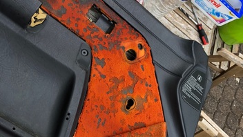

    Zunächst habe ich den Stoff zur Gänze vom Untergrund gelöst ( aufpassen das die Pampe der Rückseite nicht vorne drauf kommt ).
    Die verbliebenen Rest Klebepampe habe ich vorsichtig mit einem Industrie Staubsauger von Stoff und Verkleidung entfernt.
    -nicht wild hin und her reiben, nur tupfen beim saugen, sonst wird’s in den Stoff massiert.
    -die Türverkleidung wurde mit Alkohol gereinigt.
    Nur wie die verbliebenen Klebereste vom Stoff entfernen?
    -Zeitungspapier und Bügeleisen wirken hier Wunder.
    Die pappige Seite des Stoffes auf Zeitung gelegt, auf die Oberseite des Stoffes ein feuchtes Küchenhandtuch gelegt, dann mit größerer Hitze gebügelt. Zeitungspapier immer wieder erneuern. Die Pampe verschwindet.

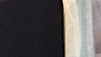

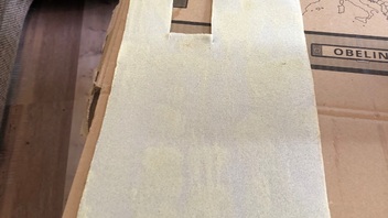

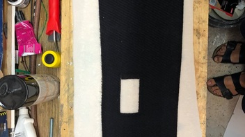

    Nun den gebügelten Stoff mit Sprühkleber mit einer dünnen Lage kaschiertem Schaumstoff verkleben .
    Als letztes für heute die Türverkleidung abkleben.
    …und überlegen wie man den Stoff ordentlich wieder auf die Verkleidungen bekommt.
    Leider ist der Stoff wohl etwas geschrumpft…
    Da geht’s demnächst weiter.

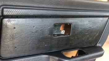

  • Weiter ging’s.
    Grundierung ( mit Klebstoff ) des Stoffes…
    …und der Verkleidung.
    Nach 20min antrocknen der Klebergrundierung folgt das Auflegen des Stoffes und, mit einem Pfannenwender, eindrücken der Enden in die Nut.
    Leider nicht ganz perfekt, zum Anfang aber gar nicht schlecht.
