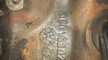

    Ggf. lässt sich auch mit den Angaben auf dem Block das MJ identifizieren.

  • oben steht ACE 023 604
    Das ist zum einen der MKB, die Zahl ist die laufende Motornummer, die es nur einmal gibt. So sind alle Motoren gekennzeichnet.
    Über die Motornummer bekommt man mit den richtigen Unterlagen den Produktionszeitraum raus.
    Nach meinen Unterlagen ist der Motor aus einem Modelljahr 1995 und wurde im Februar 1995 hergestellt.
