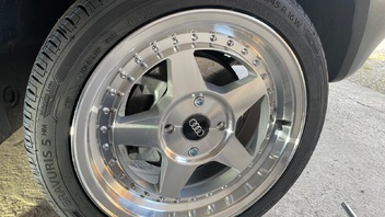

  • Für meinen 90er habe ich mir die JR6 von Japan Racing gegönnt. Das Design ist an die originalen Speedlines angelehnt und passt meiner Ansicht nach bestens zu Autos aus dieser Zeit.
    Das sind 16er. 17 Zoll ginge auch.
    Das Fahrwerk ist auf diesem Bild noch Original, deshalb die Höhe.
    Edit: Mit der kleinen Bremse (G54 oder ATE) streifen die Felgen mit ET35 an den Bremsträgern, siehe Bild. Mit 7,5mm Distanzscheiben (15mm Spurverbreiterung) passt alles einwandfrei.
