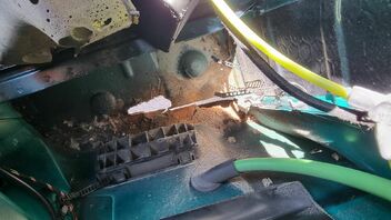

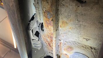

    Also habe den Wagen bis jetzt angezahlt, und kaufe fleißig Teile, weil dieser Dezember nicht übern TÜV gekommen ist !!
    Und weil ich für 1w kurzzeit Kennzeichen hole muss ich halt die Mängel liste einkaufen.
    Es sind die Domlager vorne defekt ,direkt neues fahrwerk gekauft inklusive großer set mit Domlager etc.
    Am schlimmsten ist die heckpartie da sind diverse durchrostungen.

    Leider kein TÜV da heckpartie paar Stellen durchgerostet
    Alle Achtung.
    Das die B4 doch rosten, muss ich gerade life miterleben. ||
    Gut, Jammern auf hohem Niveau, nur Oberflächenrost, da kenne ich ANDEREKANDIDATEN, gern mit Stern auf der Haube....
    Aber Durch Rostungen, ich dachte immer, eher selten.
    Stell doch mal Fotos ein wenn du magst.......
    Und nicht verrückt machen lassen.
    Mach den Wagen in die Reihe, er wird dir, wenn du dich drum kümmerst, noch ewig dienen....

  • Zunächst einmal alles Gute für deine weiteren Lebensträume. Aus eigener Erfahrung ist Alleinerziehend als Mann eher ein Geschenk denn ein Makel, aber genug.
    Du sagst, die Durchrostung hat einen TÜV Mangel ausgelöst? Das ist sehr unwahrscheinlich im hinteren Bereich des Audi. Schick mal bitte Bilder, oder scanne den TÜV Bericht.
    Das deutet, wie bereits von Katze erwähnt, auf einen Unfaller hin. In diesem Fall rate ich dringend, (weil... keiner weiß wer das Ding aufgebaut hat, mit welchen Teilen etc) vom Kauf ab.
    Oder du bekommst ein Vermessungsprotokoll dazu.
