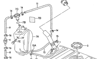

    Infos: (bevor wir hier erstmal Grundlagenforschung betreiben): Wir haben ein System bestehend aus Tank, Expansionsbehälter mit Ventil, Entlüfterventil, Taktventil und Aktivkohlebehälter... Bilder dazu im Anhang. Und ja, hab auch ein Zischen beim Öffnen des Tankdeckels -> aber das haben wohl eigentlich fast alle (???)...

    Frage: Sind die Bilder oben aus den ET-Listen? Die zeigen leider nicht immer die Realität. Die Nutzung der originalen RLF ist da fast Pflicht. Ggfs. kann ich damit "aushelfen".

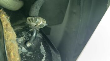

    Als mir dann die Leitungen des Expansionsbehälter anschaut habe, habe ich die ersten Probleme auch schon gefunden.
    1) Offensichtliche "Austrittsstelle" am Anschluss der Leitung zum Tank -> hier war der Lack bereits ziemlich aufgeweicht und das ganze auch minimal feucht.
    2) Neben den originalen Ohrschellen befanden sich an manchen Schläuchen diese "Wald-und-Wiesen" Schlauchschellen -> der Kram gehört da nicht hin.
    Also erstmal die Schelle am Tankanschluss losgedreht und da war ordentlich Druck aufm Kessel... Min 3-4 Sekunden ist hier zischend und deutlich spürbar "Benzingas" ausgetreten.... Bedeutet also: Wir haben Druck, der eigentlich so nicht sein sollte.... Und die Schlauchschelle war auchnoch komplett "überdreht" und somit defekt....

    Habe danach alles wieder ordentlich zusammengebaut, die "Bastelschellen" durch anständige Spannbackenschellen ersetzt.

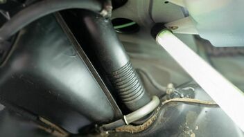

    - Außer den rechten Kofferraumteppich muss nix ausgebaut werden.
    - Der Expansionstank sitzt direkt vor dem Kraftstoffeinfüllrohr auf gleicher Höhe.
    - Der Deckel des Expansionstank lässt sich ohne Ausbau des Expanisonstanks und ohne Werkzeugeinsatz öffnen -> "Bajonett-Verschluss.

    Ich hoffe das es mein Problem gelöst hat und euch auch weiterhelfen könnte -> ihr bekommt auch noch ein Bild angehangen....
