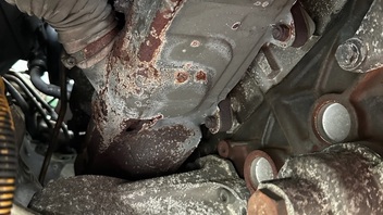

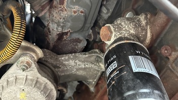

    Ich bin gerade dabei mein Getriebe aus dem Audi 90 2.3 NG (136PS) auszubauen um die Kupplung zu tauschen. Jetzt ist mir gerade aufgefallen, dass oberhalb des Ölfilters eine Art „Blech“ sitzt, mit einem Schlauch drann, dass total durchgerostet ist.
    Was ist das für ein Bauteil bzw. wie bezeichnet man es, damit ich im Netz danach suchen kann?
    Der Luftfilterkasten kann es ja nicht sein, da dieser ja aus Kunstoff ist, oder?
    Vielleicht haben wir ja hier einen NG Profi da, der mir hier kurz weiterhelfen kann! :)
    Siehe Bild.
    Danke!

    Der Schlauch dient der Ansaugluftvorwärmung. Er leitet warme Luft aus dem Bereich des Krümmers durch einen Reglerkasten mit einer thermisch betätigten Klappe in den Luftfilterkasten.
    Das Ding nennt sich "Warmluftfangblech" und hat bei meinem NG die Nummer 054129595B
    Das musst du aber prüfen, ob es bei deinem dasselbe Teil ist.
