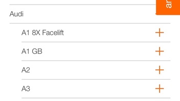

    Wenn ich die Osram Kompatibiliätsliste richtig lese kann man nun in den 80ern die Halogen gegen LED zu Tauschen.

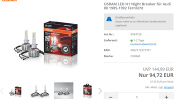

  • Wir mir gerade auffällt sind das H1 und die gehen nur in die DE scheinwerfer.
    Dann mal gleich die Frage in die Runde. Wäre es da nich sinnvoll wenn die gesamte audi 80 Scenen sich an osram wendet und mal ganz nett fragt ob die nicht mal einen H4 Schwinerfer testen könnten damit der auch freigegeben wird. DE Scheinwerfer Fahrzeuge sind ja nun deutlich seltener als die Standard.

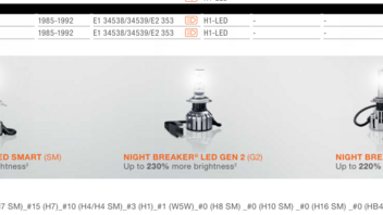

  • Es sind nicht die DE-Scheinwerfer. Es handelt sich um die Faceliftscheinwerfer im B2 Coupé und Audi 90. Mittelfristig wird die LED auch für unsere Autos relativ sicher kommen. Bedingung ist ein Satz besterhaltener Originalscheinwerfer, der Philips oder Osram zur Verfügung stehen muss, um ein lichttechnisches Gutachten erstellen lassen zu können. Für die beiden Baureihen also 5 Sätze, Einkammer und Doppelkammer B3, das selbe für den B4 und die DE. Und dann gilt das Gutachten für exakt die Scheinwerfer des getesteten Herstellers. Wenn Bosch geprüft wird, gilt das Gutachten nicht für Valeo und umgekehrt.

  • Es handelt sich um die Faceliftscheinwerfer im B2 Coupé und Audi 90.
    Ja und nein. Richtig ist,dass die von Dir genannten Fahrzeuge in der Liste aufgeführt sind.
    Auf die Scheinwerfertypen, die ja durchaus vielfältig sind bei den ganzen Baureihen, wird da gar nicht eingegangen. Also für alle?
    BenFranklinIII bezog sich auf den weiteren Listeneintrag, den er ja auch mitgeliefert hat:
    Und dieser Eintrag wirft Fragen auf.
    1. Was ist das für eine Zeitraumangabe? 1985-86 gehörte noch dem B2, 1987-1992 war B3. Wofür soll denn die Zulassung gelten? Ich verstehe "B3" aber das steht so da halt nicht. Zum Glück sind die 1985-86 in dem anderen Eintrag dabei.
    2. Wo hat denn ein Audi 80 B3 H1-Lampen? Ein Audi 90 hat diese Lampen für das Fernlicht. Also muss die Zulassung zwangsläufig für die Breitband-Doppelscheinwerfer gelten. Könnte man ja anhand der E-Nummern herausfinden.
    3. Warum nur Audi 90, nicht Coupé? Die haben dieselben Scheinwerfer drin.
    Ich sehe im Prinzip kein Problem darin, die H1 auch in die Coupé (Facelift) / Cabrio / B4-Doppelscheinwerfer einzusetzen. Nur ist da noch keine offizielle Zulassung vorhanden. Und für H4 wäre das noch schick.

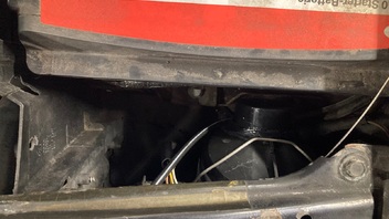

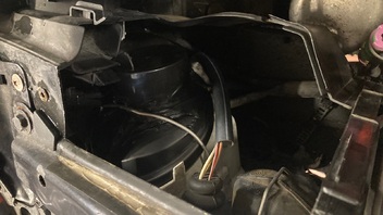

    Mal als kurze zwischen Info Freigabe schön und gut ABER NUR Fernlicht ( auch H1) wer denn noch die LED verbauen möchte. Muss sich auf Bastelei einstellen. Die LED sind durch den Lüfter länger als die Werks H1 was bedeutet das der Deckel nicht mehr auf den Scheinwerfer passt.
    Diesen kann man aber anpassen, Loch in die Kappe schneiden und z.b mit einem Deckel einer Spraydose wieder verschließen so ist der Schutz vor Feuchtigkeit und gleichzeitig die benötigte Kühlung gegeben
    Beim V6 muss ein Teil von der Luftfilterführung weggeschnitten werden und auch die Batterie halb ausgebaut werden
  • Die LED sind durch den Lüfter länger als die Werks H1 was bedeutet das der Deckel nicht mehr auf den Scheinwerfer passt
    Danke für die Info, falls das Zulassungs-konform sein sollte -was ich mir nicht vorstellen kann- müssten entsprechende Deckel im 3D Druckverfahren hergestellt werden, so wird keiner eine Freigabe dafür bereitstellen können. Wenn kein Platz hinter dem Scheinwerfer ist erst recht nicht. Daher sind das wertvolle Informationen bevor Geld für Osram oder Philips ausgegeben wird.
