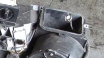

    Ich werde mal den Temperatursensor unter dem Pollenfilter ins Auge nehmen. Vielleicht liefert der ja ein falsches Signal, sodass die Klima immer bei Last abschaltet.
    Wie oben geschrieben ist der F38 kein Sensor (analoges Signal) sondern ein Schalter (digitales Signal). Der schaltet bei einer definierten Temperatur oder eben nicht. Unabhängig vom Last- oder Schiebebetrieb. Wäre das der "Übeltäter", würde (wie Katze richtig schreibt) im gleichen Takt die Kontrollleuchte am AC-Schalter ein- und ausschalten. Macht sie das?
    Geprüft ist der Schalter leicht und gefahrlos. Einfach überbrücken. Temperaturen unter +4 °C sind im Moment kaum zu erwarten und falls doch, wird die Klimaanlage eher nicht gebraucht.

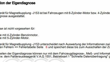

    An der Stelle der Hinweis, dass es für die man. Klimaanlage im Diesel einen eigenen SLP gibt, die Nr. 7 aus dem Ordner AUDI 80, MJ 1994 bis 1996.

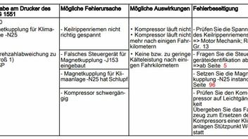

    Ansonsten systematisch den RLF zur Klimaanlage "durcharbeiten" (Stellglieddiagnose und vor allem Meßwertblöcke). Das VAG1551 oder VAS5051 braucht man nicht zwingend. Jedes VAG-fähige Diagnosetool funktioniert, sofern ein 2+2-Adapter zum ODB-Stecker vorhanden ist.

  • Nicht nur. Bei Fahrzeugen mit Klimaautomatik (ich hatte und habe nur solche) sitzt da auch der AT-Fühler für die Klimaanlage (G17).
