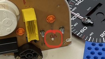

  • Ich würde der Temperaturanzeige auch nicht zu sehr vertrauen.
    Diese funktioniert mit einem 10V-Spannungsregler, welcher konstante 10V zum Geber „schickt“ und die Temperatur dann anhand des Widerstandes anzeigt.
    Bei den B4-Tachos brechen die Lötstellen dieses Spannungsreglers des öfteren, was falsch angezeigte Temperaturwerte zur Folge haben kann.
    Miss die Temperatur am Flansch des oberen Schlauches mal mit einem anderen Thermometer. Infrarot geht - besser ist Multimeter mit Thermoelement.
