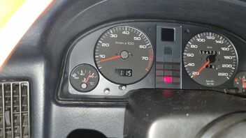

Kann sein, das das neue Thermostat nicht aufmacht, also defekt ist. Hast du es vor dem Einbau getestet?
Geht der Kühlerlüfter an? Müßte er ja eigentlich, oder ist der Kühler nicht richtig heiß?
werden denn die Schläuche zum Heizungskühler beide warm/heiß?
Sonst hast du noch Luft im System.
Die Entlüftungsschraube besser nicht aufdrehen, reißt gern ab.
Die Schlauchschellen an der Blechwand Heizungskühler ebenso nicht anfassen, sonst ist ggf. bald der Heizungskühler fällig. Der Kunststoff ist teilweise spröde.
Schläuche hast du keine vertauscht (geht das beim B4 überhaupt?)
Vorsicht, wenn die Anzeige so warm wird, dann besser dem Motor mal ausmachen.
Sonst kannst du bald dich in die Arbeit - Zylinderkopfdichtung tauschen - einarbeiten
