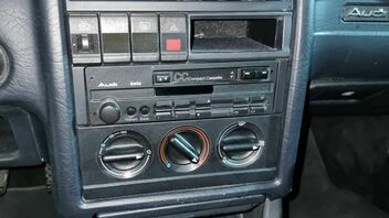

Ja und nein... oder umgekehrt...
Ob man einen Code braucht erkennt man bei der Generation daran, dass dann ein roter Schlüssel im Bereich der Regler auf der Frontblende aufgedruckt ist (vergl. Gamma CC). Bei deinem Beta CC 4. Generation ist das nicht der Fall.
Erst bei dem Nachfolger mit der breiten Blende gibts eine Codierung, da steht dann aber in rot "Code".
